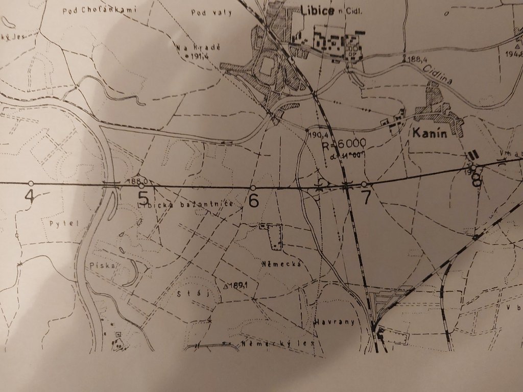

4. nechat most ve stávajícím stavu, volná šířka mostu je 13,0 m a přestavět MÚK, která se nachází NPR Libický luh. Možno ji přesunout až k II/125 a odtud využit II/125 a doplnit ji přeložkou I/32.

Podporuji návrh číslo 4...
Takto bylo nakresleno již na přelomu 50 a 60 let včetně přeložky silnice z Poděbrad do Kolína...

Přesunout MÚK zní opravdu rozumně. Takhle jsem neuvažoval. :ok: Mě napadlo pouze buď otočit větve nebo pro větve směrem k Labi postavit nové mosty přes řeku. V obou případech jsem ale narážel na přírodní rezervaci, jak jsem psal výše.

Taky mi přijde, že možnost 4 je nejrozumnější.

Tome, jak se jmenuje ta studie? Dík
To je výhledová studie Praha - Hradec Králové z 02/1960 od SRSD Praha?

Vyhledávací studie na dálnici Praha - Hradec Králové - Náchod byla rozdělena na čtyři části. Praha dělala jenom první cca po dnešní odpočívku Vrbová Lhota. Dále na východ dělali Brno Ing.Hos a Ing. Chytílek...
Vyhledávací studie dálnice v úseku Poděbrady - Hradec Králové. SRSD Brno 1961
