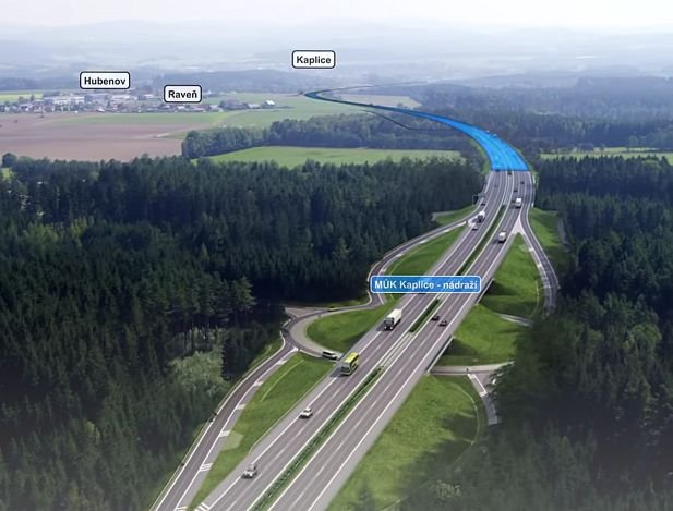

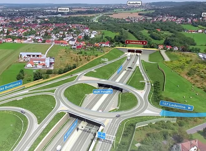

Re: I/4: Strakonice - východní obchvat
Příspěvek od RedBaron »
Nově navrhované velké kruhové objezdy pro vypletení minoritních směrů v mimoúrovňovém provedení nejsou špatným řešením a navíc umožní jistou kompaktnost celé křižovatky namísto mostu nebo podjezdu a dvou následujících křižovatek.
Jednoúrovňový kruhový objezd je ale pro kapacitní provoz silnice první třídy odstrašujícím příkladem a je jedno jestli u Benešova, v Českém Krumlově nebo kdekoliv jinde.
MUK Pohurka.jpg (98.23 KiB) Zobrazeno 4413 x
MUK Kaplice nadrazi.jpg (52.23 KiB) Zobrazeno 4413 x
Ale zavřít na delší dobu, aby nepáchal podobná zvěrstva jinde...
Něco jako je na Pohůrce by bylo fajn, ale klasický úrovňový objezd je tady zločin.

Pro minoritní napojení jsou Zobrazené KO OK. Zjevně se zde větší kapacity nekonají a nepředpokládají.
