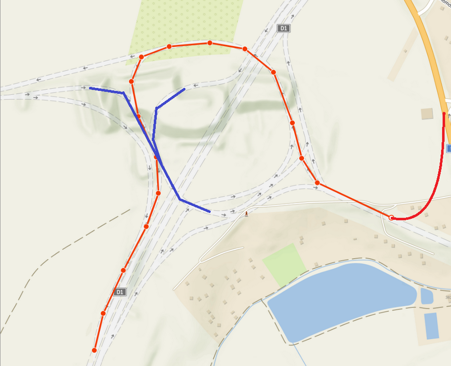

A teď jeden věcný dotaz .. nebylo by opravdu lepší, myšleno vážně bez nadsázky, toto řešení, které jsem kdysi navrhoval ?
Využití té rampy z kruháče a průplet vozidel zde, poté rozdvojení a připojení směr Brno tak, jak je v plánu. Pod most se to vleze podle vizualizace. Pokud ne, tak uznám, že toto řešení se nedá využít, když už stavba běží.
Eliminovalo by to tuto, největší závadu celé křižovatky, což je odbočení levým pruhem (navíc vytvořeným na kousíčku) a následný brutálně krátký průplet s druhým hlavním proudem křižovatky, tj. Olomouc>Přerov. Ale především to eliminuje křižování odbočujících vozidel od Přerova s hlavním dálničním proudem celé křižovatky, tj. Hulín>>Olomouc (peáž D55).
Nechci ani pomýšlet, jak měli ti šašci, bez pardónu, co vymysleli tento paskvil, v plánu to všechno značit. :shock: To vám říkám, že by se v tom nevyznal vůbec nikdo. Některá auta totiž musela okružní prstenec objet vlastně 1,5 krát a pořád by na návěstech musel být vidět ten jejich cíl. No prostě absurdita největší, kdoví jestli by to vůbec vyznačit smysluplně šlo. Myslím, že by to dopadlo tak, že by se některé nejméně potřebné relace zatarasily betonem a prostě by se neznačily.

Faktem ale je, že kdyby se to neřešilo napojením z kruháče na odpojovací pruh z D1, ale jako připojovací pruh na výpadovku z Přerova (tedy až za mostem přes D1), průjezd MÚK by se značně zjednodušil. Předpokládám ale, že tato varianta se určitě řešila a je v tom nějaký háček.
Ne, tohle vážně není řešení. Pořád vedete ten směr křižováním proudu od Hulína na Olomouc a poté ještě následuje krátký průplet vozidel s proudem Olomouc>Přerov.
Tak jak to popisuju v tom dlouhém příspěvku.
Tohle prostě není řešení.

No minimálně by se tím odstranilo to šílené obkroužení celé MÚK a značně zjednodušilo dopravní značení. A jako bonus by to vyřešilo křižování proudů Olomouc-Přerov s Přerov-Brno v prostoru MUK, který by pak mohl být mimoúrovňový. Ale jak jsem psal už předtím, určitě se tato varianta někdy řešila, takže v tom musí být nějaký jiný problém.
Jinak to napojení I/55 na přivaděč z Přerova formou průpletu není žádná novinka - stačí se podívat na D55 u Hulína, kde se v obou směrech z připojovacího pruhu stává odbočovací pro další MÚK. Navíc se jedná o stav poté, co už bude hotový úsek 5502 a dálnice do Olomouce - tedy se dá očekávat, že počet vozidel, která budou chtít se z I/55 dostat na D1 právě na této MÚK bude malý.

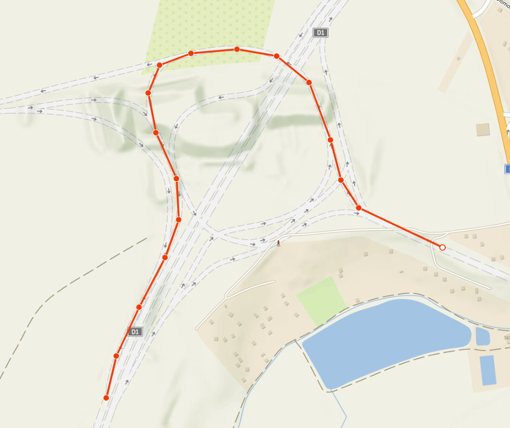

mapman píše: 5.3.2024 14:22:21 Tak se na to prosím podívejte ještě jednou a pořádně. Ten kruháč se napojuje do sjezdové větve od Ostravy na Přerov. A z ní se dostanete na Brno jen obkroužením celého "kruháku" nahoře o 360°a ještě přejížděním z pruhu do pruhu. O možnostech vyznačení této šílenosti už vůbec nemluvím. Nabízelo se doplnit ještě propojení ze sjezdové větve na hlavní trasu přes průplet na větvi, ale to se zamítlo s tím, že se dá využít rampa u SSÚD.
Mapmane, musím říct, že to jsi mi teda navodil pěkný šok. Celý tento uzel se nedá označit jinak než paskvil. Ta křižovatka dělá dojem, že se začalo super optimalizovaně-komplikovaným řešením dálniční T-křižovatky D55-D1 + napojení I/55 do města Přerova... a následně se do toho začly patlat různá napojení silnic nižší třídy, protože jaksi začlo investorovi docházet, že blízké okolí je také do dálniční sítě třeba nějak napojit.

Jak mimoúrovňově ? Vždyť i v té vaší malůvce to máte nakreslené tak, že se naopak budou proudy OL>PR a PR>Brno křižovat. Takže co to jako má řešit ? Pořád nechápu. Jediné, co to řeší, je že nebudete kroužit 1,5 obvodu ale jen 0,75 .. no to je teda výhra. :D Ty hlavní závady pořád zůstávají právěže.

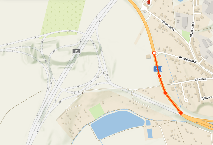

Můžu mít jiný dotaz? Červeně vyznačený úsek silnice I/55 se rozorá? Díky.
trunda
Příspěvky: 58
Registrován: 26.7.2023 10:47:38
Příspěvek od trunda »
No upřímně, taky nechápu, proč se větev Přerov-Brno kříží se směrem Olomouc-Přerov úrovňově.
Technicky a směrově by to šlo. A úrovňový rozplet/křížení větví Olomouc-Ostrava a Ostrava-Přerov by byl delší.
Asi to má sloužit jako obří kruhák pro zmatené řidiče :D .
Maxík píše: 6.3.2024 20:06:00 Můžu mít jiný dotaz? Červeně vyznačený úsek silnice I/55 se rozorá? Díky.
Dle letáku ano https://apdos.roadmedia.cz/Upload/Stavb ... :30:20.012 .

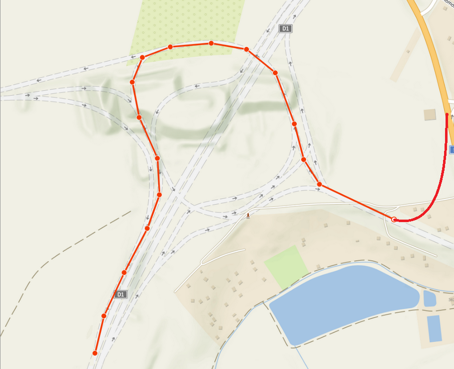

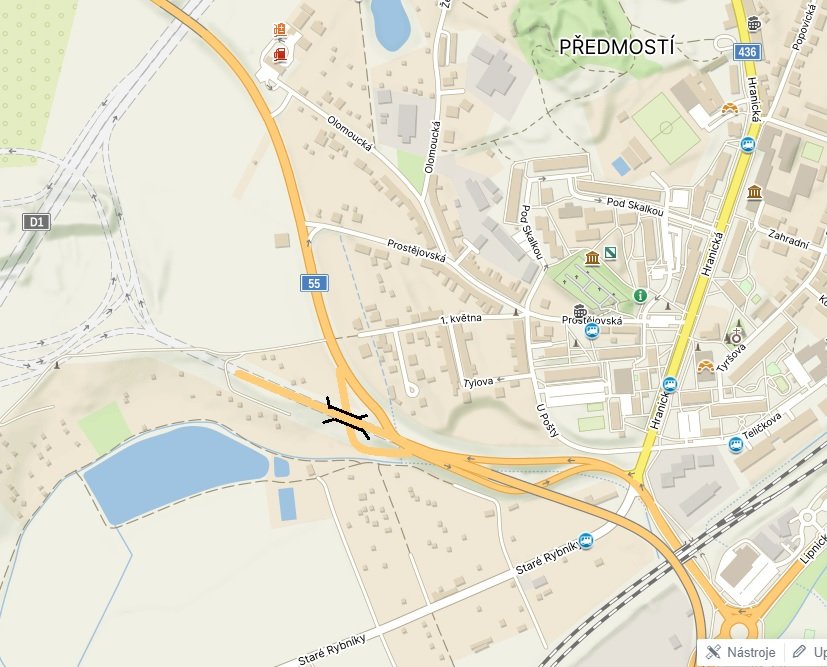

Taky jsem se mohl kouknout, sorry :). Takže od Kokor to většina vezme přes Předmostí (to budou mít místní radost), než se proplétat tou šílenou křižovatkou...
Jezdilo se tak i dříve. Jedná se o starou silnici do Olomouce a Prostějova.
Teď je otázka co je lepší a rychlejší.
Předmostí - https://mapy.cz/s/jugomosuda
Křižovatka - https://mapy.cz/s/huzodafulo
Zrovna směr Kokory - Přerov mi přijde jako jeden z těch "lepších". Ale na délku Předmostí vyhrává na plné čáře.
Když už, tak to kreslete aspoň do konečného stavu, čili s dokončenou 5502, ne snad ?
Jinak já tedy doufám, že konečný stav počítá s tím, že doprava ze II/150 a 655 mířící do Přerova, skutečně pojede přes Předmostí. To by tak ještě hrálo aby se místní doprava, která na dálnici vůbec nechce, se míchala pod kola dopravě v dálniční křižovatce. Bohatě stačí, že se tam budou motat ti, co z těch nižších tříd chtějí najet na dálnici. :roll: A ještě k tomu se tam budou logicky plést ti, co jedou naopak, z Přerova na 150 či 655, ti to mají naštěstí celkem pohodlné a nikoho jiného moc omezovat nebudou.
