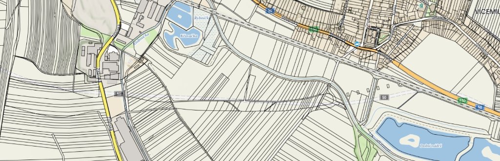

Re: I/50 Bučovice, obchvat
Na katastru je již zakreslena část stavby.
