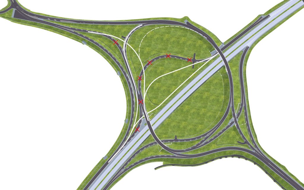

Aram96 píše: 6.3.2024 18:37:01 Jak mimoúrovňově ? Vždyť i v té vaší malůvce to máte nakreslené tak, že se naopak budou proudy OL>PR a PR>Brno křižovat. Takže co to jako má řešit ? Pořád nechápu. Jediné, co to řeší, je že nebudete kroužit 1,5 obvodu ale jen 0,75 .. no to je teda výhra. :D Ty hlavní závady pořád zůstávají právěže.
Doufal jsem, že bude z textu a barevného odlišení v obrázku jasné, že se jedná o mimoúrovňové křížení. Takže ten proud OL>PR (modrá čára) by vedl po nadjezdu a proud PR>Brno (červená čára) by jej podjel. Tím pádem by jedna z hlavních závad už právěže nebyla. :D

Ale na estakádu od Olomouce nenajdu, je tak?

Lenny píše: 7.3.2024 10:15:44 Ale na estakádu od Olomouce nenajdu, je tak?
Měly by být dostupné všechny směry, pouze by nešlo jezdit na MÚK pořád dokolečka.
Tak to by měly blondýny smůlu...

PetrZL píše: 7.3.2024 10:08:29
Možná to vidím naivně, ale i ta funkce kruháku by tam mohla zůstat, pokud by byla i čárkovaná větev.
Koukal jsem na ten model, co tady byl odkazován ,a výškově by to mohlo fungovat
Jo takhle, tak to pak jo. :-D Odpadl by ten jeden proplet. Zůstal by průplet s proudem Brno>OL. Ten není naštěstí krátký, ale je to vyloženě cpaní se pravého pruhu do třetího levého (resp. prvně do levého "dálničního pruhu" pro D55 a z něj pak do levého odbočovacího.
Je to prostě zmršenec totální a IMHO jediné, co to může vyřešit (když vynechám utopická řešení jako přidávání mostu na rampách) je otevření všech těch služebních sjezdů na D1 nebo alespoň k tomu plánovanému jednomu další dva - sjezd a nájezd směr Ostrava. A hnaní co nejvíce dopravy prostě tudy. Na jejich otevření by už nebylo špatného vůbec nic, podobné řešení je u Hulína a nedochází k průpletu, nicméně ke více sjezdům za sebou.
Pořád je mi ale záhadou, jak mohl projít ten krátký průplet mezi křižovatkami. Doufám, že nám to bude zodpovězeno...
Líbí se mi michalův návrh, něco podobného jsem měl také v hlavě, že by to řešilo spoustu neduh křižovatky. Bohužel to také nepovažuju úplně za reálné řešení, ale nějak napojit by to tu starou 55 opravdu chtělo, řešilo by to hodně.

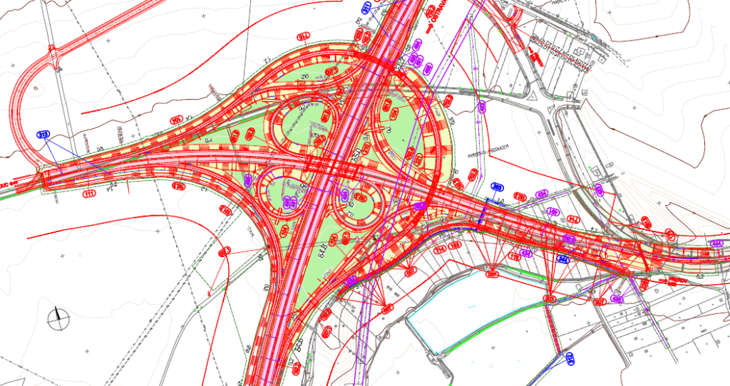

Jenom pro připomenutí, tvar MÚK z DSP 2008. To bylo před Bártou. O napojení silnic nižších tříd v tom návrhu nebyla ani řeč. Nenapojena ani II/150 ani I/55 od Olomouce. Pouze D55 a I/55 od Přerova.
Tak nevím, proč z toho teď děláme takové harakiri.

Za mě by nejvíce dávalo smysl realizovat původně plánovaný trojlístek s hlavní polopřímou rampou (viz výše) s kolektory podél D1 pomocí kterých by byla napojena v současnosti využívaná MUK u SSUD pro napojení staré I/55 a II/150. To je ale teď samozřejmě už dávno jedno
