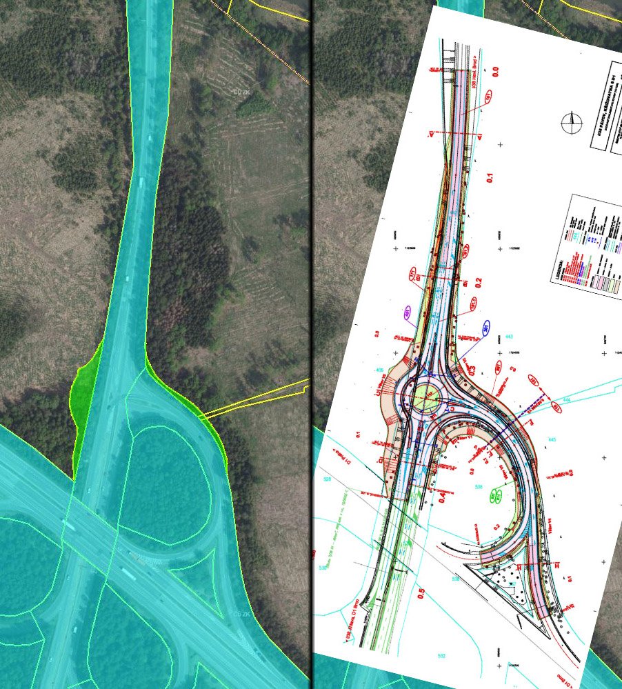

Re: I/38 obecně
U pozemků potřebných pro stavbu OK Pávov má ŘSD většinový podíl. Zbytek podílu patří sedmi obcím, mezi kterými ale nejsou ani Jihlava ani Střítež.

apimen
Příspěvky: 179
Bydliště: u Humpolce
Re: I/38 obecně
Příspěvek od apimen »
Možná zde je důvod, proč nejde doplnit čtyřlístek? fotografie č.2/11
https://www.earch.cz/architektura/clane ... d=27483331
Příspěvky: 10443
Re: I/38 obecně
To opravdu není důvodem. Každopádně také jsem vizualizaci viděl a hned si na to vzpomněl. :)
Příspěvky: 6067
Re: I/38 obecně
a prozradíš, co je důvodem ?
protože tyhle OK u u dálnic, to je mega prasárna
na I. je to "jen" prasárna
Re: I/38 obecně
Miku vytáhni něco lepšího než " mega" !!! To je jen čajíčku podobné slovo....
Re: I/38 obecně
Beru OK na MÚK D__ x II/___ ale na 1. třídě je to prasárna, jak už jsem říkal není to nic víc než lehkomyslnost. A to i kdyby měla být důvodem VRT, jakože není protože kdyby se chtělo tak se na nějaké dobudování křižovatky bere ohled.
