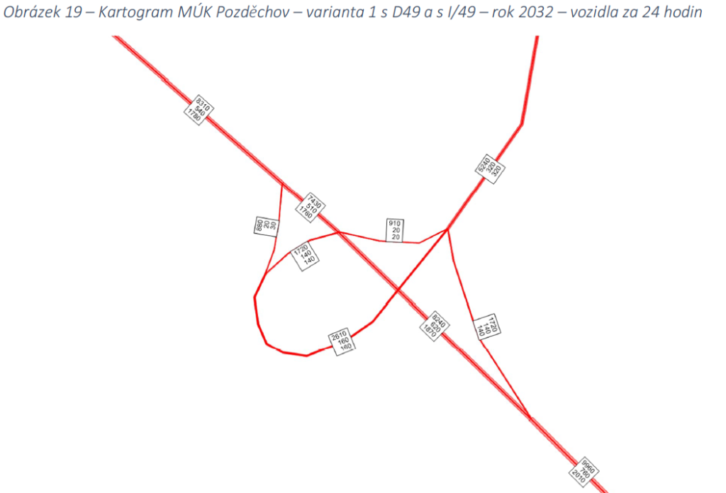

Příspěvek od PetrN »
jelinekp píše: 5.5.2024 19:16:54 Navíc jsem někde viděl variantu, že by byla I/49 bez přivaděče u Pozděchova (což vůbec nedává smysl).
Ano, je to varianta s jedním delším tunelem (cca 3km) namísto dvou kratších (cca 500m), která je v rámci dokumentace doporučena, a to zejména kvůli menším zásahům do krajiny a lepší možnosti migrace velkých šelem, v této tunelové variantě vypadává právě MÚK s přivaděčem Pozděchov. Myslím že tato varianta opravdu zvítězí, bude i lépe prosaditelná vůči odpůrcům stavby. Otázkou je jestli by se podařilo najít nějaké vhodní řešení jak napojit přivaděč do varianty 2B s 3km dlouhým tunelem, snad jedině podzemní MUK s napojením přímo do tunelu?
Tato problematika byla každopádně probírána v sousedním vláknu pod D49. viewtopic.php?t=193&start=325
Ve zkratce cesta Vsetín - Slovensko by po přivaděči znamenala sice cestu mimo obce, ale zbytečné stoupání cca 200vm a následně dolů, oproti cestě údolím ale přes obce. Dopravní model pro rok 2032 (součást dokumentace EIA) přisuzuje této relaci na přivaděči celkem za oba směry 3500 voz/den z toho 280 nákladních, nákladní tranzit zakázat obcemi lze, osobní auta ale nikoliv a trasa za mě může být stále výhodná údolím. Pro trasu Zlín-Vsetín je přivaděč prakticky nepoužitelný, alespoň dle modelu ve variantě s přivaděčem je pokles intenzit na I/69 v sedle Syrákov o pouhých 1000 voz/den (ze 7300 na 6300), k využití přivaděče dochází v relaci Zlín-II/487(Karolinka). Přikládám kartogram intenzit pro MUK Pozděchov v roce 2032 s dokončením komplet D49+I/49 a R6.
