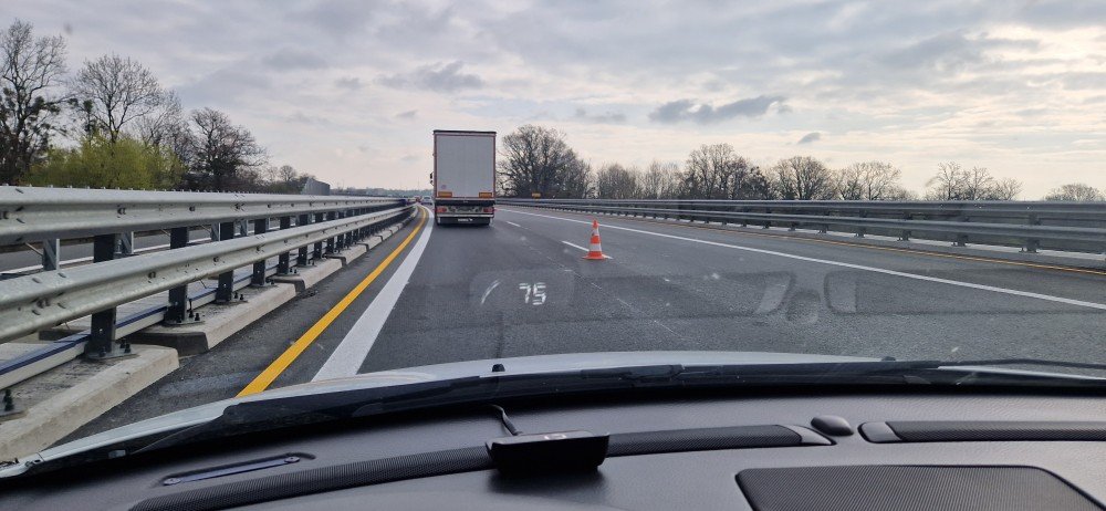

Jak to vypadá s tou opravou D1 kolem exitu 244 směr Ostrava? V březnu se dle info výše soutěžilo, zatím se nic neděje. Viz průjezd z Mořic na D1 směr Ostrava, kde jsou vidět ty značné deformace v oblasti příčných spár, které jsou odfrézovány a vyplněny živičnou směsí... Už když se úsek stavěl, přišlo mi divné, že téměř pod každou čerstvě vyfrézovanou spárou v CB krytu byla prasklina zbylé části betonu až k podkladu... Jezdil jsem se na stavbu kolem roku 2003 dívat a toto mě hned zaujalo...

zesp píše: 3.5.2025 20:57:52že téměř pod každou čerstvě vyfrézovanou spárou v CB krytu byla prasklina zbylé části betonu až k podkladu...
Ale tohle je přece účel těch spár, aby to prasklo celé.
