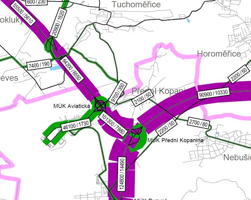

Jo to jsem napsal blbě, měl jsem spíš na mysli i délku jednotlivých ramp kolem 1km, což je i případ S1xA5, ale tím jak jsou smrsknutí k sobě, tak je plocha minimální, je to tak elegantní a velmi efektivní. To by zde asi úplně nešlo minimálně u ramp D7-D0(jih) a zpět, protože bychom pak měli extrémně krátký čtyřpruhový průpletový úsek k MUK Aviatická. Už v současnosti je plánovaný průplet mezi MUK Kopanina a Aviatická cca 600m, takže posouvat spojení/rozplet ještě blíže k letišti je nesmysl. S čím naprosto souhlasím je to co psal Aram, ohledně šílené zákruty rampy z D7 na D0 sever, tam by to bez problému šlo krásně natáhnout na východ, ale při zachování stejné pozice rozpletu z D7 tak jak je plánovaný.
Ad. intenzity, koukl jsem se do TES k 518, kde je kartogram intenzit z modelu pro rok 2030 (komplet 518-520 + přeložka II/240), intenzity mi teda přijdou ustřelené a mám pocit že budu vycházet ještě ze starých (nyní absolutně nereálných) růstových koeficientů před aktualizací TP225 v r. 2018, ale poměry by třeba mohly vycházet. Z třech profilových intenzit (D0 jih, DO sever, D7) lze snadno dopočítat jednotlivé směry:
- D0 průjezd: 57200/den
- D0 jih - D7 (a zpět): 67600/den - toto mi přijde jako totálně nereálné i intenzity na letiště (46100/den, což je vlastně 23tis tam+zpět)
- D0 sever - D7 (a zpět): 33700/den

K těm intenzitám PetrN:
Ano, ty jsou DOUFÁM opravdu ustřelené. Probůh kdyby tam měly být takové intenzity, tak by to stavěli už rovnou v nedostatečné kategorii celý ten okruh. :)
A jako popravdě celkem čumím, že když tam mají tyto předpokládané intenzity, že se opovažují navrhnout na průjezdu MÚK Přední Kopanina pouze 2+2. To mi hlava nebere. Ale naštěstí tohle je opravdu asi blbost ty čísla ..
