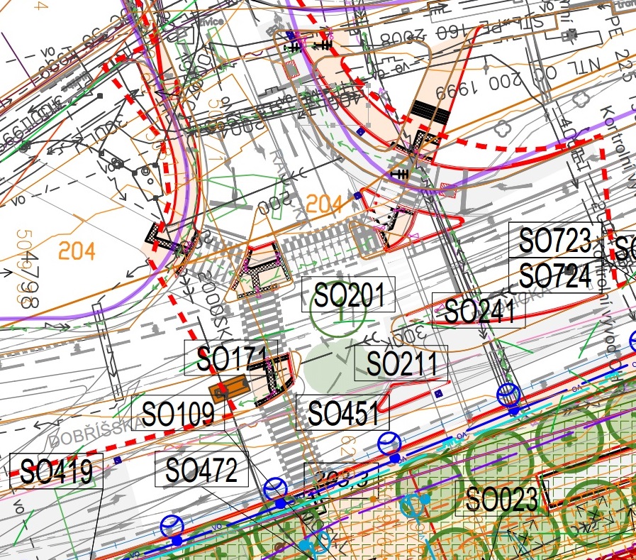

No to vypadá, že půdorysně to dopovídá rozsahu dočasného napojení.
TS SZ dobrirsky napojeni staveniste.jpg (111.59 KiB) Zobrazeno 2388 x
Ale v záběrech je vidět, že je to postavené jinak nejen materiálově, ale i výškově.. Původně to stáčeli ve 14% dolů na stáv. pláň kolejiště, které je o 4 m níž. Viz řez. Na záběrech je ale kolejiště vidět už přisypané, viz https://www.youtube.com/watch?v=qJjJh2NjI7s&t=78s

A původně to měla být "polní cesta" s bet. obrubníky a newjersey. Čili se asi s TSK domluvili že to udělají v definitivní podobě a vyfikli to rovnou v žule.

Taky koukám do projektu ze zadávačky (Reko ŽST Smíchov), tam je to psané jako "Dočasný sjezd ul. Dobříšská", ale ve výkresu se to prakticky překrývá se související stavbou investora Sekyra Group (ta je zakreslená i včetně kruháku).
