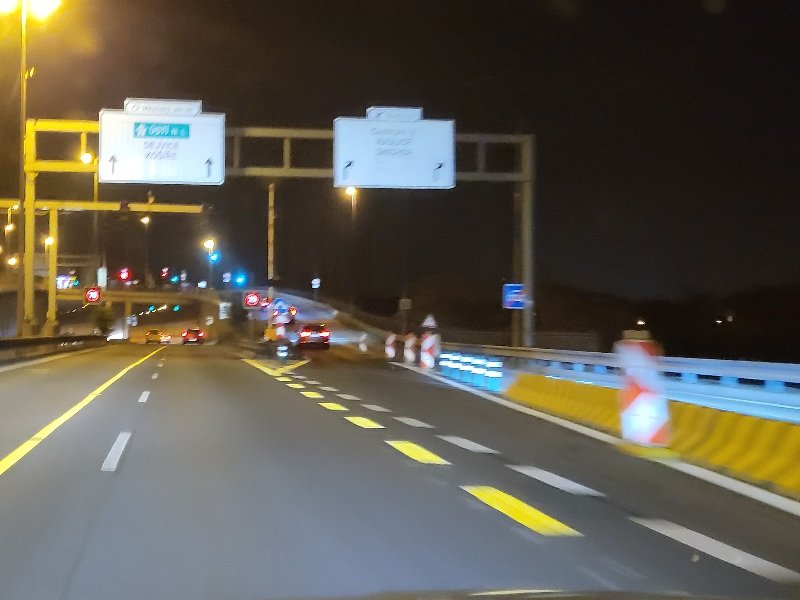

Co to vymňoukli na té Dobříšské za novou nádheru??? :crazy: :crazy: :crazy:
Příspěvky: 6075
Re: nová čtvrť na Smíchově a vliv na dopravu v okolí
myslíš ten zavřený odbočovací pruh, co emituje kolony až na Baranďák ?
Příspěvky: 6134
Ne. Myslím, ten nový odbočovací a připojovací pruh patrně pro Sekyrov někde v těchto místech: https://mapy.cz/s/doravecuma Pro sichr, že nikdo v budoucnu nebude chtít přejíždět do Blanky tudy, nýbrž pokorně vystojí kolonu do Radlické , tam raději dali balisety... :roll:
edit: Tak ne, to je pro Terminál Smíchov. To bude ve špickách velké zlepšení situace! :ok:

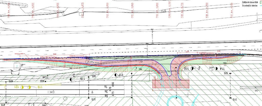

No to vypadá, že půdorysně to dopovídá rozsahu dočasného napojení.
TS SZ dobrirsky napojeni staveniste.jpg (111.59 KiB) Zobrazeno 2397 x

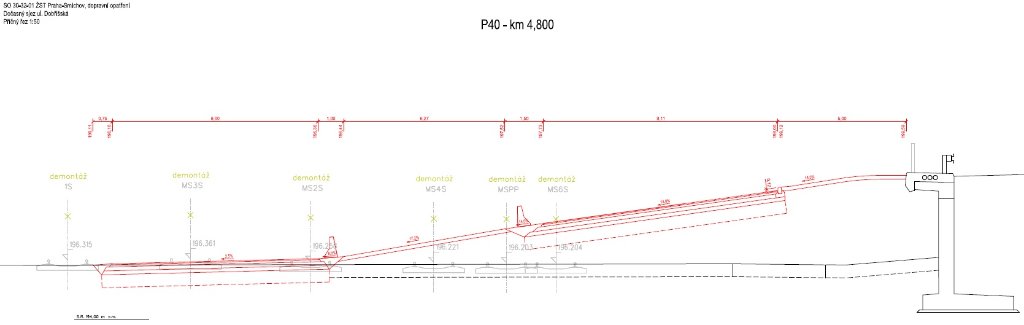

Ale v záběrech je vidět, že je to postavené jinak nejen materiálově, ale i výškově.. Původně to stáčeli ve 14% dolů na stáv. pláň kolejiště, které je o 4 m níž. Viz řez. Na záběrech je ale kolejiště vidět už přisypané, viz https://www.youtube.com/watch?v=qJjJh2NjI7s&t=78s
TS SZ Rez v místě napojení do budoucí OK.jpg (26.16 KiB) Zobrazeno 2397 x

Taky koukám do projektu ze zadávačky (Reko ŽST Smíchov), tam je to psané jako "Dočasný sjezd ul. Dobříšská", ale ve výkresu se to prakticky překrývá se související stavbou investora Sekyra Group (ta je zakreslená i včetně kruháku).

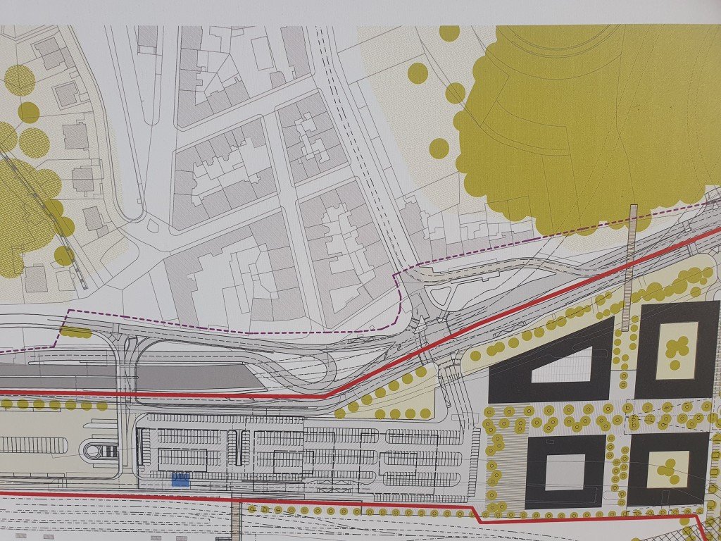

Na vystavce co je na ohradach je toto:
To co tam ted vznika (ono je to vznikle uz skoro mesic, ale porad posouvaji dokonceni, takze jiz 14 dni se jen stoji v zacpe), muze byt provizorium. Treba nahore je ted nove 180 zpet na Barrandov.

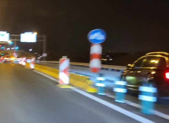

Fotky nic moc.

Geo píše: 6.10.2024 19:18:11 Na vystavce co je na ohradach je toto:

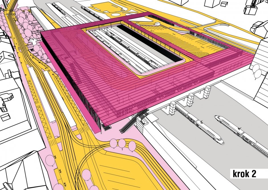

Ale těch 180 na Barrandov je podle mě jen pro autobusy. Auta najíždějí na to parkoviště přes křižovatku. Myslím, že to odpovídá toho kroku 2, který jsem dával o něco dříve.
