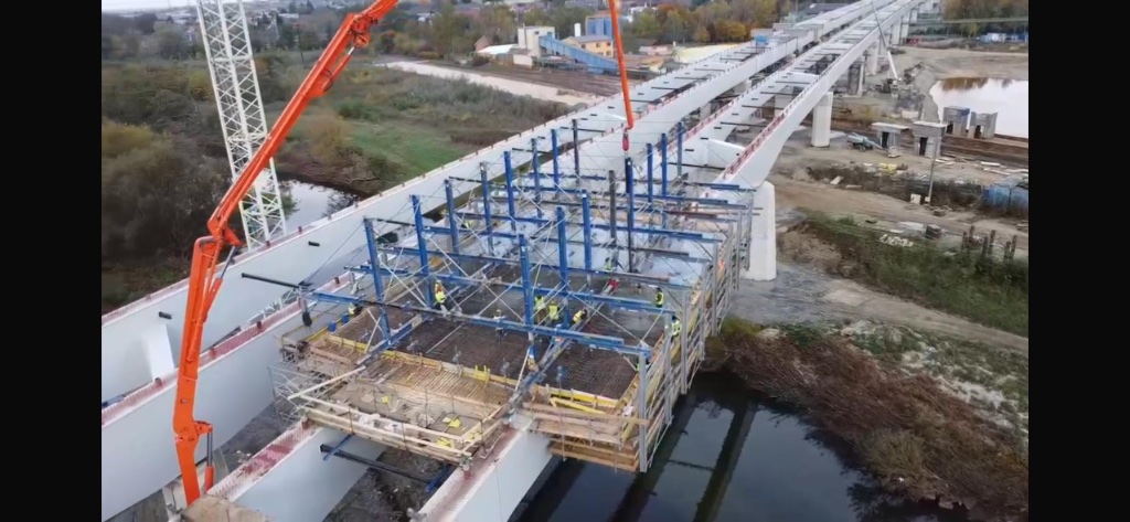

Betonaž prave mostovky nad Bečvou 23.10.2024

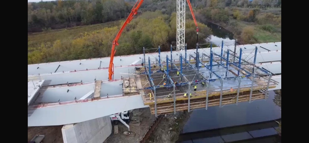

Tommyoo3 píše: 23.10.2024 17:03:06 Betonaž prave mostovky nad Bečvou 23.10.2024
Proč tam je mezera? Proč se to nebetonuje postupně za sebou?
Předem díky za odpověď.

Já bych si tipnul, že to je kvůli statickému zatížení konstrukce.

Tady ten postup betonáže Tommyoo3 trochu vysvětlil:
Tommyoo3 píše: 4.7.2024 19:44:58 ...
Celkem budou na každém mostě 2 jedouci zasebou. 1. Vozik betonuje vždy v poli a druhy nad podporou. Je to z dúvodu zamezení vzniku trhlin.

Neříkám že tento důvod není možný (stejný argument jsem slyšel i u říms), ale proč se tedy někde betonuje jak mostovka tak římsy postupně a nevadí to?

davidb píše: 24.10.2024 6:58:22
Když pominu statické důvody, tak i z logiky věci mi to dává smysl.
Pokud by se betonovalo za sebou, pak by vozík byl 2x delší, obtížnější manipulace, naráz 2x víc betonu na jeden zátah.
Vlastně by to vůbec nedávalo smysl.
Pokud jsou vozíky na střídačku, deformace se do konstrukce vnáší postupně podle nějakých pravidel a tím se asi snižuje to zmíněné riziko trhlin.
A tak dokola, řekl bych.
Postupná betonáž se používá u jiných technologií, toto je spřažená konstrukce.
Snad tady netvrdím blbosti, ale smysl mi to dává.

Japao Joe píše: 24.10.2024 8:54:23 Neříkám že tento důvod není možný (stejný argument jsem slyšel i u říms), ale proč se tedy někde betonuje jak mostovka tak římsy postupně a nevadí to?
Záleží na typu konstrukce. U spřažených konstrukcí betonujete nejdříve desku v poli. Most se prohne a vy následně vybetonujete nadpodporové oblasti. Pokud bych nejdříve betonoval nadpodporovou oblast a následně oblast v poli, ocelová konstrukce by se prohnula a v nadpilířové oblasti by došlo k potrhání betonu, vlivem průhybu konstrukce.
Podobně se volní postup u prefabrikovaných nosníků a spřahující desky.
U monolitických konstrukcí postupujete při betonáži proudově (ideálně vybetonovat most najednou, což se dělá do délky okolo 80-100 m). V případě postupné výstavby (delší mosty) se pracovní spára volí do 1/4 rozpětí pole, což odpovídá nulovým momentům na spojitém nosníku.
Římsy se betonují šachovnicově z důvodu smršťování, á 6.0 m se zřizují smršťovací spáry. Pokud postupujete šachovnicově, betonujete například úseky dlouhé 12.0 m (vhodné z důvodu délky želez). Po vybetonování první várky dojde ke smrštění betonu a následně vybetonujete druhou várku šachovnicového uspořádání.

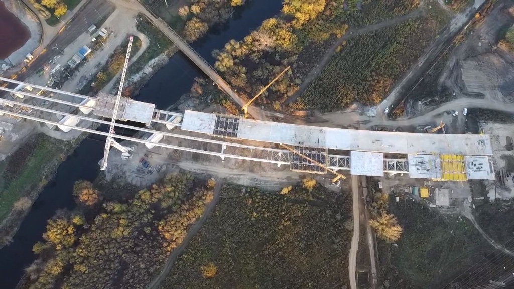

Video z Betonaze. Omlouvam se ze si s tim vic nehraju, nedavam hudbu, ale nemam cas.
Bude video z betonaze SO208 1. Etapa ze Srpna.
