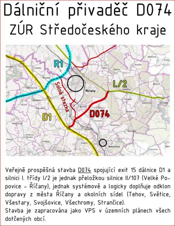

rád bych znal vaše názor na stavbu D074, která je přeložkou silnice II/107 a v navržené trase spojí Exit 15 dálnice D1 a silnici I/2 (Praha - Kutná Hora) u Mukařova.
D074 je značení v ZÚR SČK i jim předcházejícíh ÚP VÚC SČK
Domnívám se, že jde o logické (a nezbytné) doplnění jižní varianty obchvatu Říčan, která je momentálně řádově pravděpodobnější, než varianta severní (přeložka I/2), která pokud někdy obchvátí Říčany jinak než na papíře, bude to zřejmě přes Poděbrady a Kolín.
Přikládám schéma, kde jsou dotčené silnice II. a I. třídy zvýrazněny.
Zajímají mne vaše argumenty pro i proti.
Subregion je zatížen nákladní dopravou vč. té transitní (logistická centra při 10. a 15. exitu D1, velkopopovický pivovar, Říčanská logistická centra + koncentrace drobné a střední stavební výroby a skladů, vč. kamenolomu apod). Transit hledá spojnici mezi brněnskou a hradeckou dálnicí. Další dopravní zátěž jde na vrub osobní dopravě. Většina obcí až po exit 20 dálnice D1 absolvovala v posledních 10-15 letech často více než 4 násobný nárůst obyvatelstva (v extrému i 25 násobný - Květnice :) ).
Veškerá "severojižní" doprava se zde odbavuje na silnicích II. a III. tříd, transit a těžká nákladní doprava pak vlivem říčanských systematických uzavírek (mj. v rámci volebního sloganu Čisté město) už nekolik let hlavně po silnicích III. tříd obcemi kolem Říčan. Obcím se brání špatně, nadřízený silniční správní úřad spadá pod Říčany.
Díky,
David

Pro tranzitní dopravu mezi brněnskou a hradeckou dálnicí je třeba dokončit okruh 511. Kdokoliv tvrdí něco jiného je hlupák.
Regionální doprava vzniklá suburbanizací samozřejmě potřebuje i regionální dopravní síť. D074 je velmi vhodnou spojkou, ale nikoli řešením současného stavu. Nejdříve musí být vybudovaná dálnice a teprve poté dálniční přivaděče, nikoli naopak.

Tato přeložka je vynikající a bylo by moc pěkné, kdyby se začla stavět co nejdřív. Silnice bývá zasekaná ráno, odpoledne, v sobotu dopoledne, v neděli odpoledne a to převážně jak těmi, co tam bydlí, protože baráků nových je tam bezpočet tak chataři. Asi jsem holt hlupák, ale tahle cesta by byla vynikající a vám doporučuju, abyste si projel tenhle úsek v sobotu kolem 9.hodiny ráno a začněte na Černokostelecké a jeďte až do Mukařova. Otřes a děs.

V Říčanech je absolutní priorita 511.
Nyní se údajně oživila příprava jižního obchvatu Říčan a návazného obchvatu Světic ve směru na D1. Obec Světice požaduje, aby tyto dvě stavby byly provedeny současně. II/107 v úseku Říčany - D1 (km 15) má intenzity okolo 7000 voz/den. Trasa přes Tehov má nyní asi 3000 čili priority jsou jasné.
Jakýsi severní "obchvat" Říčan utvoří přeložka I/12, kde je šance, že přetáhne část dopravy na Kostelec a Kutnou Horu.

@Houdini K tomu "hlupákovi" se nebudu vyjadřovat, byť té logice úvahy rozumím.
Nemluvíme tady ale o rovnici o jediné proměnné (transit).
1/ Ten přivaděč řeší celý komplex problémů, jichž velká část zůstane R1/511 nedotčena, transit je jen jedním z nich.
2/ Nepřijde mi logické podmiňovat zahájení kroků k přípravě obou staveb realizací kterékoliv z nich. Je-li k tomu reálný důvod (a domnívám se, že není - viz 1/), lze nejsnáze koordinovat samotnou realizaci, mám-li připraveny pozemky, projekt a dokončená územní a stavební řízení.
@Jan Petzold Můžu se zeptat, z jakých dopr. průzkumů vycházíte (2010?)? Díky.
