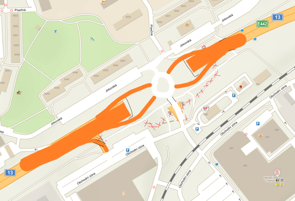

Obrátil jsem vůči tomu obchvatu. Jak jsem říkal že je nutný tak ani není ale průtah se musí radikálně přestavět hlavně v úseku D7-Lipská viz.
Chomutov průtah.png (669.23 KiB) Zobrazeno 3953 x
+ ideálně předělání OK u Kauflandu na něco podobného co mám v plánu u Globusu
MÚk kaufland.png (469 KiB) Zobrazeno 3953 x
