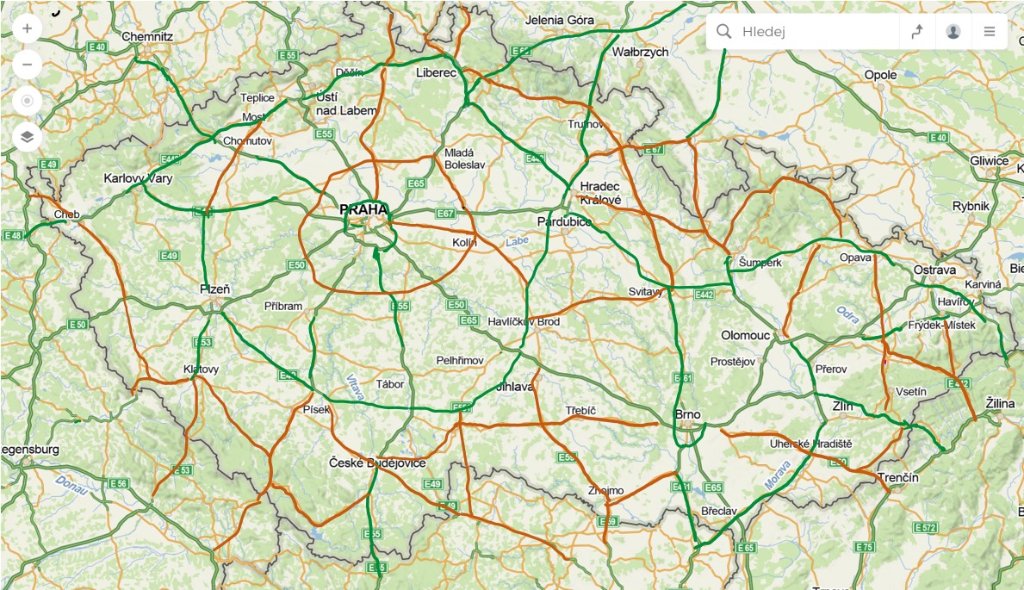

začal jsem psát odpověď, ale v určitý moment to bylo tak dlouhé, že už to nešlo... a tak jsem raději sedl a namaloval obrázek. To co jsem namaloval je promyšlenější než to podle kvality obrázku vypadá, i tak jsem si vědom několika oblastí které prostě nevím (například oblast Prostějov-Boskovice-Žďár). Republiku mám nicméně nadstandardně proježděnou, tedy ve většině případů myslím, že vím o čem hovořím. Ta mapka vzniká roky, průběžně ji upravuji, není to tedy jenom takové malování čar do mapy.
Hlavní principy jsou:
- dálniční síť se již v návrhu příliš nerozšiřuje - přidávám cca 600 km
- je zde vytvořena kategorie Nové SMPV (či prioritní jedničky) - to jsou silnice o dvou, třech či čtyřech pruzích, dle kapacitní potřeby (většinou pouze dva), až na odůvodnělé vyjímky mimoúrovňové. povolená rychlost minimálně110 km/h. Klíč je maximálně zrychlit dopravu.
- cílem je vytvořit síť, tak aby žádné místo v republice nebylo od takovéto komunikace dále než cca 25 km. To vnímám důležité především u příhraničních oblastí, tak aby tato síť republiku "roztáhla"... nikoliv aby se nám smršťovala do Prahy. Je uplatněno tam, kde určitě není potřeba dálnice, ale dálnice je daleko. Proto např. v podšumaví, podkrkonoší či kolem Jeseníků
- kolem Prahy jako jakýsi širší okruh. To se nevylučuje s aglomeračním okruhem, tedy I/101. Zvláště oblast podél Labe určitě něco takového doprava také zaslouží
Přiznám se, že nevím jak diskusi na toto téma vést tak aby se relevantně probralo... když jsem se snažil odepsat na Váš příspěvek, tak to bylo fakt dlouhé..., těch myšlenek je u sítě samozřejmě hodně...

Koho mi to jen připomíná... :D :D :D

Když se na to tak koukám, tak…opět stejný problém, jako se současnou koncepcí.
Nerozlišuje se, kolik pruhů to má. Házet 2, 3 a 4pruhy do stejné kategorie je naprosto zcestné.
Mapa ale pěkná. Vidím…nový úsek D11, od Šumperka na Slovensko, dobrý.
Koukám taky, že D43. Hmmm. Dobře.
U Brna je to řešený taky dobře.
D27 (?) od Plzně na Klatovy, pěkné.
Dálnice od D6 do Plzně. Dobře, to se mi taky líbí.
A D13, samozřejmě! Tak to má bejt, o tom mluvim.
No, ale: chtělo by to mapu v daleko větším rozlišením, jako podklad použít tu nejnovější, a hodit sem jen odkaz. A pak samozřejmě rozlišovat kategorie. Jak to bude fyzicky postavené.

michal píše: 21.12.2024 0:12:54 Koho mi to jen připomíná... :D :D :D
To nevím, dám se podat! :)

Díky za pochvalu :)
k tomu nerozlišování 2,3,4 pruhy, myslím, že to možné je... jde spíše o ostatní parametry, tedy směrové a výškové. U těchto SMPV bych jako důležitou vnímal především možnost plynulé rychlé jízdy (tedy bez obcí, bodových závad), místy v případě potřeby kapacitnější - tedy více pruhů. Na takové silnici ale není potřeba jet 200... ;) proto tedy silnice, ne dálnice. Myslím, že například současná I/13 mezi Mostem a Teplicemi může být brána jako kapacitní, ale dálnice úplně ne... A mít dvacet kategorií je zbytečné, lidé by se v tom nevyznali...

No…měl bys pouze pár kategorií. Něco by byla 2pruh, to je 1 kategorie. Pak 3pruh, u mně eMko, potom 4pruh, ale jako ne-dálnice, u mně eSko, a pak dálnice, ať už bývalý eRko, nebo prostě dálnice, stále dálnice. Jako extra kategorie, to jsem poměrně nedávno odlišil tloušťkou čáry, je 6pruh.
Takže všeho všudy 4 kategorie. Která konkrétní kategorie, jako jestli D26,0 nebo D27,0, to už je jedno.
Takhle jsem to myslel.
Btw, mám základní mapu (starou), mohu zaslat. Novou jsem zatím nedělal a nějakou dobu ani nebudu, pro mě osobně to nemá smysl.

Neříkám, že tam nejsou dobré věci, ale ta dálnice z Vysočiny novou stopou na Písek a Plzeň je hroznej nesmysl.

To je jedno, modří vědí. A ona má ČR výhled na biliónové zisky z nerostného bohatství, že tam je třeba dálnice přes Harrachov, i když ji má nahradit D11, která se už staví?
A z jakého důvodu je potřeba předělat trasování D35 od Opatovic po Svitavy? :D

Já myslím, že i „pár“ kategorií je pro obyčejné smrtelníky nezabývajícími se dálnicemi a silnicemi moc 😊. Prostě 3 kategorie – dálnice (130 km/h), SMPV v novém pojetí, tedy včetně rychlých dvoupruhů (110 km/h) a běžné silnice (90km/h). Víc lidé rozlišit nedovedou
Mapu prosím pošli… díky předem
Paul1 píše: 21.12.2024 7:55:34 Neříkám, že tam nejsou dobré věci, ale ta dálnice z Vysočiny novou stopou na Písek a Plzeň je hroznej nesmysl.
Vedení D19 přes Soběslav místo Tábora by mělo mít tyto benefity:
- Obsloužení problematicky dostupného regionu kolem Bechyně,
- snížení tlaku na I/20 mezi Pískem a ČB,
- faktická náhrada I/23 kolem Kardašovi Řečice,
- civilizace napojení městeček typu Počátky, Horní Cerekev
- umožnění alternativní trasy na Brno po I/23
Nejsem modrý z ODS, tedy nevím…
Co se týká bilionových zisků z nerostného bohatství, tak nerozumím poznámce. Návrh počítá s rozšířením sítě dálnic o cca 600 km, což je číslo které jsme výše dopočítali jako racionální rozšíření páteřní sítě tak, aby byla rozsahem podobná obdobným zemím.
Možná jsem nedostatečně zdůraznil, že ty hnědé čáry jsou SMPV v novém pojetí. Co bych postupně začínal tlačit, je zařazení špičkových jedniček do sítě SMPV s rychlostí 110 km/h. Ještě se tomu chci věnovat ve vláknu „nové pojetí SMPV“, ale v principu si myslím, že silnice typu I/3 do Benešova prostě nemají být vnímány jako běžné silnice. Toto už by měly být SMPV. Takových komunikací je v republice spousta, vlastně téměř všechny nové silnice první třídy. Taková I/21 mezi Chebem a D5 je třeba parádní. No a tyto nové SMPV by měly být součástí nové koncepce páteřní sítě dálnic a rychlostních silnic ke které se tímto snažím dopracovat.
K dalším Vašim poznámkám:
- D10 přes Harrachov je navržena z několika důvodů:
a) - Region Kolem Tanvaldu má desítky tisíc obyvatel, ale díky terénu je absolutně šíleně dostupný – cesta jenom k D10 trvá hodinu, ačkoliv je to 30 km. To prostě do dnešní doby nepatří
b) - Přetrasovávám silnici I/14, která vede zbytečně na Harrachov. Měla by vést přes Semily, Jablonec do Liberce. Důvod? Porovnejte si demografický vývoj původního centra regionu - Semil (špatně dostupný) a Turnova (skvěle dostupný) za posledních 100 let
c) - Do Krkonoš se dnes jezdí po malých silničkách přes Jičín a Novou Paku. Myslím, že pro rovnoměrné obsloužení těchto hor by měla existovat kvalitní komunikace I/14 vedoucí od D10 k D11. Tím se uleví malým obcím v dnešních trasách
d) - Vedení spojení Do Vratislavi vnímám jako zcela prioritní. Přeci jen jde o historicky druhé největší české město (Moraváci prominou), které má velký potenciál růstu přepravy. Spojení Jelení hora – Valbřich – Vratislav bude dříve nebo později Poláky realizováno a propojení Tanvaldu s Jelení horou by pak vlastně zkrátilo a zefektivnilo celý tah Praha- Vratislav.
- Trasování D35 návrhem neměním, jestli mi to někde o milimetr ulétlo, tak se omlouvám. Stávající Páteřní síť návrhem respektuji v plném rozsahu.

Největší problém se zařazením těch kvalitních jedniček do SMV (pořád píšeš špatně SMPV, kde máš ještě M přehozeno s P :D) je nutnost vybudování nebo existence doprovodných komunikací, protože režim SMV vyřadí nemotorovou a pomalou dopravu. A s tím je na mnoha místech problém, protože přece "traktory nám nemůžou jezdit centrem města, když tu stojí obchvat". :(
Zavést tam ale rychlost 110 je úplně jiný příběh a se SMV prakticky nesouvisí. To neprojde ještě hoooodně dlouho. Máme tu totiž zákon, že bez směrového rozdělení nelze zvýšit rychlost na více než 90 km/h. Což je za mě opravdu nehorázná hovadina. Minimálně oficiální stovka by na těch kvalitních, homogenizovných jedničkách v kategorii S 9,5 a lepších měla být naprosto automaticky. A to raději nemluvím o 3-pruhu s MÚK S 13,5, kde je vyloženě metrový pruh mezi směry, byť bez svodidel. Tam bych se bavil o tom, jestli jen 100, nebo 110.
A hlavně .. ta ofiko 100 by byla opět jen a pouze legalizace stávajícího a naprosto běžného stavu. Něco jako 150 na dálnicích. Já jsem rád, že se řidiči postupně přizpůsobují nehledě na zaprděnou legislativu. Horší bude, až se ztrojnásobí pokuty. :)

Jaroslav
"Vedení D19 přes Soběslav místo Tábora by mělo mít tyto benefity:
- umožnění alternativní trasy na Brno po I/23"
To je všechno fajn, ale některé body splňuje i D19 a některé jsou úsměvné (viz napojení městeček). Ale hlavně ta trasa vede přes Vysočinu nejvyšší nadmořskou výškou (pokud pominu Žďárské vrchy) a takovou trasu by Vysočina nikdy neschválila. A taky je to nesmysl z toho důvodu, že se bude rozšiřovat I/34 mezi Humpolcem a Pelhřimovem, takže je žádoucí využít tuto trasu.

Jak by taková trasa vedla ke "snížení tlaku na I/20 mezi Pískem a ČB"? Mně přijde, že by zrovna tam provoz stoupl...

Jaroslav píše: 21.12.2024 11:32:53 Vedení D19 přes Soběslav místo Tábora by mělo mít tyto benefity:
Pane Jaroslave, ačkoliv rozumím Vámi navrženým benefitům, přijde mně to málo ve srovnání s variantou severně od Tábora:
- Vaše varianta znamená skoro jistě prodloužení trasy Plzeň - Humpolec
- Míjíte táborskou aglomeraci v podle mě nejméně vhodném místě. Lepší než u Soběslavi by byla třeba Planá, ale vizte body níže.
- Vaše trasa vyžaduje další velký most pro překročení Lužnice.
- Odpojením od I/20 až jižně od Písku naopak prodlužujete potenciálně nedostatečně kapacitní úsek D4 - Písek. "D19" v "obecně přijímaném pojetí" vede ve stopě severního obchvatu Písku.
Městečka na Vysočině, jak říká Aram, nepotřebují dálnici, ale obchvaty na dvojkách. Zrovna Počátky tolik tranzitem netrpí, ale co Chotěboř, Kostelec, Třešť, Jimramov? Všechno (dobře, možná kromě Chotěboře) technicky náročné obchvaty na relativně vytížených dvojkách.
Relace, které teď používají I/23, pokud se bavíme o celostátně významných spojeních, obslouží D19. Zbytek zůstane na krajských dvojkách, kam taky patří. (Což se týká i Bechyně.)
Nápověda: sledujte dopravně výhodné koridory! ;)
