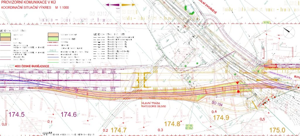

Takhle bude vypadat provizorní napojení.

Není tam vidět, jak bude vypadat ta křižovatka směrem k ONO a k budovam našeho stareho přechodu. Pokud ji úplně nezruší, tak by si na těch pár let zasloužila pruhy pro levé odbočení.
Popravdě mne nejvíc rozčilujou ty boudy na rakouské straně s tou třicítkou, které následují hned za tím. Máme snad Schengen.

Proč by měly být kvůli benzínce pruhy pro odbočení? Ať si k ní řidiči zajedou přes nedalekou MÚK, naprosto stejně, jako si k ní budou muset zajet po zprovoznění rakouské části. Proti benzince nic nemám, ale jeden bude chtít odbočit k benzínce, druhý ke kasínu, třetí k obchodu a z hlavního tahu budeme mít poskakování.

Jde taky o to, kde bude začínat silnice s omezeným přistupem. Zaslepit tam tu křižovatku asi nepůjde. Nutit cyklisty jet až na MÚK není asi to pravé. Jasně moc jich tam asi nejede, ale vyřešit tam tu křižovatku na těch pár let pořádně bude asi lepší než tam poskakovat v mini kolonach.

Dálnice bude začínat až za MÚK Dolní Dvořiště.

Lenny, ale jaké tedy bude či má být to finální řešení ? :shock:

Jake finalni reseni? Az bude dalnice i na rakouske strane, tak prejde stavajici silnici po moste, takze bude sojeni po dalnici i stare silnici nezavisle, nebo mi neco unika?

Finální řešení toho dočasného řešení té křižovatky v místě, kde ve vzdálenější budoucnosti bude ten most.

Tak z vykresu to chapu tak, ze tam krizovatka vubec nebude a bude se jezdit jen smer D3...

Bylo by to pochopitelné a také nejbezpečnější a neplynulejší řešení. Starou silnici dočasně zaslepit a kdo tam potřebuje musí přes MÚK. Taková zajížďka to zas není. Ovšem k nelibosti zdejších podniků :-) Ale ať si zvykají.

Podle té koordinačky má být nová trasa oddělena od stávající betonovými svodidly.

A tak to má být :) :ok: "Nějakou křižovatku" To by jsme dopadli pěkně.... zase nějakou křižovatku, jediný přijatelný by tu byl jednosměrný sjezd
AU -> Stará I/3, ale to je tak vše co bych povolil. Zajížďka to bude https://mapy.cz/s/huvobupepu o tom žádná, ale k Tank ONO si řidiči cestu najdou ;)

Asi by se tam vesel i kruhac... vzhledem k tricitce na rakouske strane i navstevnosti benzinek na nasi strane by tady mel smysl.

Možná by se tam vešel, ale byl by ještě více v kolizi s SO 219.1 (most přes I/3) než to aktuálně navrhované řešení. Při něm bude třeba most stavět po polovinách, nejprve levou (směr ČR) a pak po zrušení provizorního sjezdu, pravou směr Rakousko. Ideální z hlediska výstavby by bylo napojení tak, jak bylo v zadávací dokumentaci (SO 154), které ale zase koliduje s usazovací nádrží pod Tank ONO a vyžaduje další dočasný zábor, tak proto asi nebylo zvoleno.
