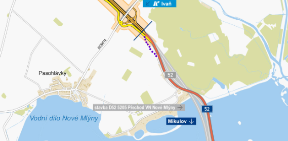

Přesně tak, jakmile bude alespoň 5206, tak to bude diametrálně jiné svezení (hlavně při silnějším provozu). Jen bych si dovolil oponovat že s 5204+5206 se zbavíme všech křižovatek. Zatím to alespoň podle letáků vypadá tak, že tu stále zůstane úrovňové napojení areálu Pasohlávky s přechodem, bus zastávkou a snížením rychlosti na 50km/h, tady se souvislý proud aut taky dokáže docela solidně zpomalit.. A pochybuju že by vůbec bylo realizovatelné udělat dočasné propojení souběžných komunikací, kdy by veškerý proud aut do areálu (akvapark, kemp,...) jel TUDY kolem vinných sklípků až k MÚK Ivaň (ve směru od Mikulova dokonce závlekem navíc 2+2 km. Možné propojení souběžek v mapce z letáku:

PetrN: ano pravda, na křižovatky u aqualandu jsem zapomněl, že se pořeší až s prostředním úsekem. Ale stejně .. pořád bude těmi dvěma úseky vyřešeno hromada úrovňových křižovatek, z toho valná většina průsečných. Zůstane tady tahle jedna, sice dost neplynulá, ale zase hodně bezpečná.
Popravdě, nějaké provizorní řešení křižovatky do Pasohlávek bych asi ani neřešil. Prostě tam budou ty stykové, než bude dálnice.
Co by se spíš mohlo prověřit, zda by nebylo kulantnější řešení mít MÚK Ivaň "rozdělenou" na půlky a v prostoru současně plánované MÚK mít pouze rampy od Brna, ale od Mikulova mít rampy už právě u aqualandu. Samozřejmě z obou stran by rampy ústily na původní 52.

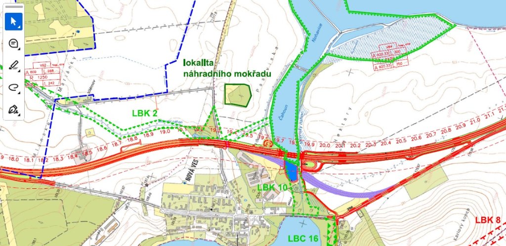

Jelikož tady bylo zmíněno mé již několikaleté bydliště Nová Ves, tak se přidám do diskuze. Nová Ves je místní částí Pohořelic a jakákoliv oficiální komunikace tedy jde z Pohořelic. Že by se stávající obchvat po dobu výstavby zavřel a vše jezdilo přes Novou Ves, s tím uvažováno není. Není důvod. Neznám nikoho, kdo by byl proti dálnici. Pro spoustu lidí to od otevření obchvatu není bezprostřední téma a spousta lidí tvrdí, že to nikdy nebude. V procesu EIA měly Pohořelice požadavek na doprovodnou komunikaci bez poplatku podél Nové Vsi, tak uvidíme, jak to bude posouzeno. Už by to MŽP mohlo konečně vydat.

Je samozřejmě možné, že v případě tohoto kousku by došlo na etapizaci výstavby tak, aby se přes Novou Ves vůbec nejezdilo (tedy přednostní výstavba LP kolem Nové Vsi). Ale třeba v případě Milína se prostě po staré jezdilo, byť na to bylo max. 200 dní či kolik. A při pohledu na tu situačku se obávám, že snaha to tady etapizovat bude úměrná tomu, jak si to někdo ohlídá. Požadavek na doprovodnou komunikaci (obchvat patrně vedle dálnice), ideálně při zachování či maximálním využití stávající I/52, by to samozřejmě řešil.
