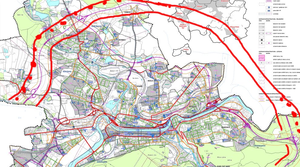

Vždyť tu dřív byly i oficiální plány trasy, vedlo to nějak severně a západně okolo Varů… Teď to samozřejmě nemůžu najít, ale dřív toho bylo všude plno…
Re: D6 Cheb-sever – Pomezí, st. hranice
Vary obchvat.jpg (227.48 KiB) Zobrazeno 3591 x
Nojo, ale tohle je spíše městský tunel - jen přeložka stávající komunikace podél řeky. Dálnice D6 bude podle územního plánu město obcházet velkým obloukem. Každopádně bych byl raději, kdyby se postavil dálniční obchvat a ne aby stát platil tunely jako provizorium a potom v budoucnu i obchvat.

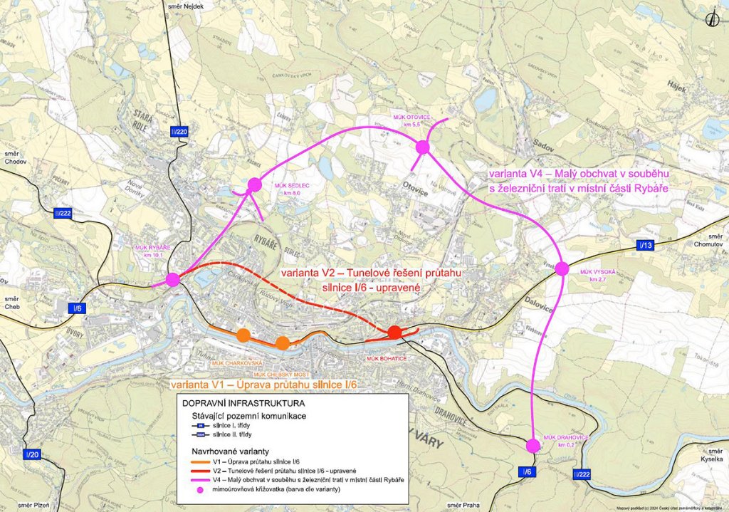

https://extranet.kr-karlovarsky.cz/soub ... ariant.pdf
Zastupitelstvo magistratu KV v roce 2023 schvalilo variantu V2. Nejsem si vedom, ze by na radu nebo zastupitelstvo slo neco jineho.
Kompletni studie je zde:
https://www.kr-karlovarsky.cz/temata/ro ... -varu-2024
Vyse zminovana varianta V7 se po roce 2021 dale nerozvijela.

Nebyla vybrana nejlepsi, nejlevnejsi ani nejlepsi varianta. Byla vytvorena nova, takova aby hlavne prosla a zacalo se stavet co nejdriv. Pokusim se vysvetlit proc:
Emise - za inverzniho pocasi pokud nedojde k profouknuti udoli Ohre vetrem, neni neobvykle, ze hodnoty dosahuji desetinasobku maximalnich povolenych hodnot. V historii to bylo z elektraren a tuhych paliv, dnes z dopravy. Neni dobre, aby lazensti hoste vedeli jaka je situace,napred se stanice mereni emisi presouvaly, porad to nevychazelo, tak se proste zrusily. Nejsou data, neni problem a deset let byl klid.
Po vstupu Varu do UNESCO se zacalo resit proc mesto emise nemeri, tak se merit zacalo. Prusvih byl venku a zastupcum UNESCO se to zacalo sakra nelibit a tlaci na reseni.
Severni varianty obchvatu jsou ze stolu od 2021, po stabilizaci useku Olsova Vrata - Karlovy vary bylo jasne, ze MUK Drahovice nebude a take nastava kolize s planovanou prelozkou silnice II/220. Trasa take prochazi silne zalidnenym uzemim, lozisky kaolinu a je v pasmu ochrany vod. Moc pozemku, moc vyjimek a ke kazde dokumentaci tuny vyjadreni navic. To se za stavajici legislativy postavit rychle neda. Nastala situace, kdy nebyla zadna navrhovana varianta ze studie co je zde na zacatku threadu mozna, ale rozhodnouti ceka, tak se zacala tvorit tunelova varianta (dnes ji zname jako odsouhlasenou V2). Severni mala varianta V4 zustala, co by to bylo za studii, ktera zkouma jen jednu moznost.
To co vzniklo je bohuzel tezky kompromis. Financne, stavebne a do budoucna i nakladove.
MUK Bohatice ma ostre najezdy, od Prahy do mesta jsou problemy jiz dnes. Od Ostrova na Prahu dojde jeste k vetsimu "utazeni" najezdu a kratky odbocovaci pruh zustane.
MUK Rybare zacina na kopci a vjezd do tunelu bude po 300m, stoupani/klesani co je tam dnes zustane a jeste se prodlouzi. Voda co se dnes za deste vali z kopce dolu, se bude valit do tunelu pod uroven hladiny Ohre. Jak zrychtovala posypova sul tunel Valik za par let, je znamo. Tady se bude solit vzhledem k pocasi a dlouhemu kopci radove vice. Viz podelny profil:
https://extranet.kr-karlovarsky.cz/soub ... ravene.pdf
Geologicke podminky zde nejsou idealni, koupaliste Rolava je byvaly uhelny a kaolinovy dul a hned vedle tece stejnojmenna ricka. Tunel se zde ma stavet z vrchu a dal pod Cankovskou razit.
Tunel bohuzel resi vicemene jen tranzit, na nic dalsiho nemame. Navrhovala se moznost podzemni MUK s vyustenim na Chebskem moste, stavba uz je tak draha, to by se nepostavilo. Kdyz se stavi, je dnes moderni take bourat, byly pozadavky na zboreni estakady v Rybarich. Kompromisem je, ze estakada zustane a od stadionu dojde k zruseni smeru na Prahu. Az se stane v tunelu nehoda, dalkovy tranzit ucpe prutah a ostatni to vezmou mestem, bude kudy, otevre se Drahovicky most :)

ODHAD STAVEBNÍCH NÁKLADŮ
je zpracován na základě dokumentu
„Cenové normativy staveb pozemních komunikací ve stupni studie“
platných od 03/2024.
Cenová úroveň těchto normativů odpovídá cenové úrovni roku 2024.
V případě zvýšeného objemu zemních prací nebo výšky mostu větší než 8 m jsou
základní cenové normativy upraveny atributem dle postupu uvedeným ve výše zmíněném dokumentu.
Výpočet stavebních nákladů zahrnuje i tzv. „Databázi rizik“.
Stavební náklady (Kč bez DPH)
• Varianta V1 – PRŮTAH .......... 2 677 985 237 Kč
• Varianta V2 – TUNEL .......... 17 465 567 452 Kč
• Varianta V4 – OBCHVAT ....... 11 374 928 257 Kč
