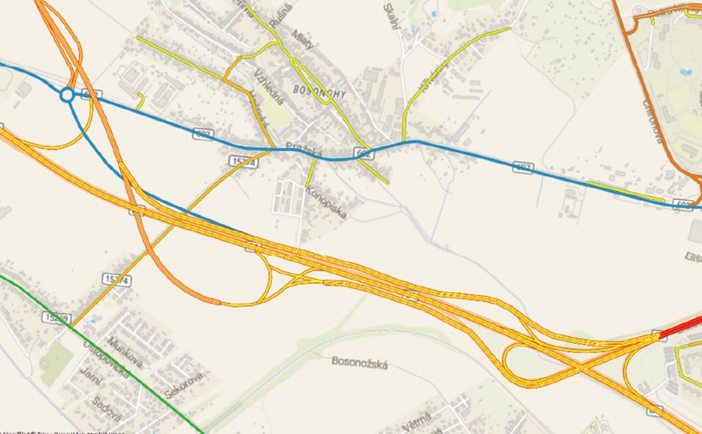

Díky za info. Jsou tam doufám i kolektory mezi MÚK Troubsko a MÚK Brno západ?
Příspěvky: 10434
Re: I/73 Troubsko – Kuřim
No .. kolektory .. jakoby ano. Všechno se bude odehrávat mimo hlavní trasu a je to navrženo tak, že se i dokonce všechno mimo hlavní trasu vykříží mimoúrovňově (i rampy mezi sebou) bez klasických průpletů jako v běžném kolektoru.
Každopádně třeba přes MÚK Brno-západ (dnešní stav) ve směru na Prahu nepovede vedle souběžná komunikace - tj. kolektor v pravém slova smyslu nebude. Prvně se prostě odpojí z hlavní trasy rampa na I/23 a posléze až rampa směřující na S73. Ta se však s rampou Brno (I/23)>Praha vykříží právě mimoúrovňově.
Ale zrovna třeba tady ta dvě odpojení z hlavní trasy hned po sobě bych se nedivil, kdyby se v dalších fázích ještě přepracovaly právě na vybudování kolektoru jdoucím i přes křižovatku, protože toto navržené řešení řadu let už nestavíme.
Příspěvky: 10434
Byť zjednodušené, nedetailní a řešící něco jiného, tak foto vydá za víc než tisíc slov...
