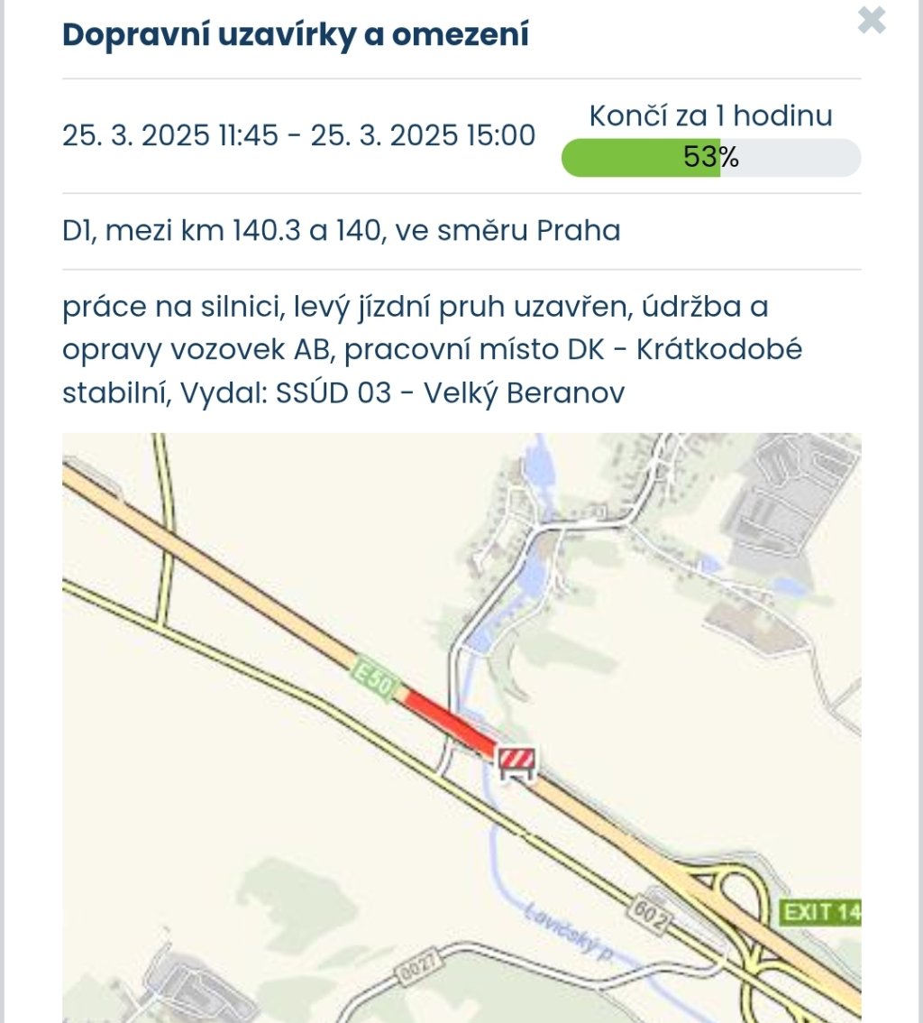

Re: [D1] Mirošovice - Kývalka, rozšíření na šestipruh
Ono se dnes ráno u VM něco stalo, nebo se ta stojící kolona kamionů od 164.km tvoří prostě proto, že už jich je příliš?
PetrN
Příspěvky: 1176
Příspěvek od PetrN »
Aha! Díky.
