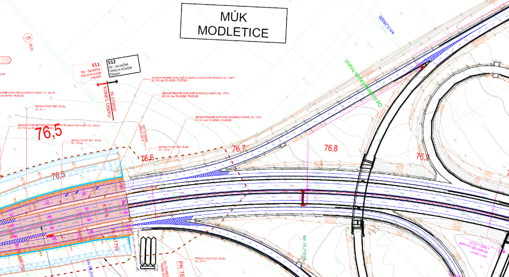

Michale naštěstí už v zadávací dokumentaci to bylo jinak než v té vizualizaci, to by bylo upřímně velká blbost mít v kolektoru 2 pruhy a jeden od D1. V zadávačce je to takto, což zdaleka není také ideální řešení, ale to se tu již před časem řešilo, s tím že rozplet od D1 do dvou směru D0 by měl být vyznačen jinak než v zadávačce (na obrázku vpravo nahoře).
Lepším řešením z hlediska připojení jak zde navrhoval Aram by bylo přímo napojit kolektorový pás již někde kolem staničení 76,8 do hlavního pásu, aby se rampa od D1 mohla plnohodnotně připojovat ve dvoupruhu.

Vždyť jsem teď psal že ten rozplet má být jinak než je v zadávačce, kterou jsem sdílel. Mělo by to právě být ze třech pruhů na 2+2, tuším že to sem psal mapman, ale nedaří se mi to teď dohledat, ani v sousedním vláknu k MUK Modletice :?

Na to připojení vratné rampy od Průhonic na D0 ještě před připojením přímé větve od Brna by tam rozhodně bylo spousta místa. K tomu by bylo fajn provést mírné rozšíření a vytvořit odbočovák pro proud od Říčan směr Praha zde: https://mapy.cz/s/bufuhetera tak aby mohly být protažené 3 pruhy směřující na D0 v celé délce kolektoru od připojení Říčan https://mapy.cz/s/horehonogu
Pak už by pro směr z D1 na D0 zbyla jen jedna prasárna, a tím je samotný rozplet na D1, kde se stejně všechno na okruh bude muset cpát do jednoho pruhu díky extrémně krátkému pravému odbočováku. Nezbytně to chce začít odbočovák o 200m dříve hned za tím úzkým mostkem: https://mapy.cz/s/fajobabuvo v ideálním případě ale vyměnit/rozšířit most a udělat z toho rozplet západního stylu už někde od Zděbradské, tj. cca o délce 900m: https://mapy.cz/s/gujurolaha tím by směr z D1 na D0 byl vyřešen adekvátně svému významu a zatížení....
...no a pak by zbyl už "jen" ten nekapacitní paskvil z D00 511 na D1 :D
Ideální by bylo oddělit ten kolektor směr D5 a D11 více od hlavní trasy a sjezd od Říčan na Chodov poslat mostem mezi D1 a ten kolektor.
