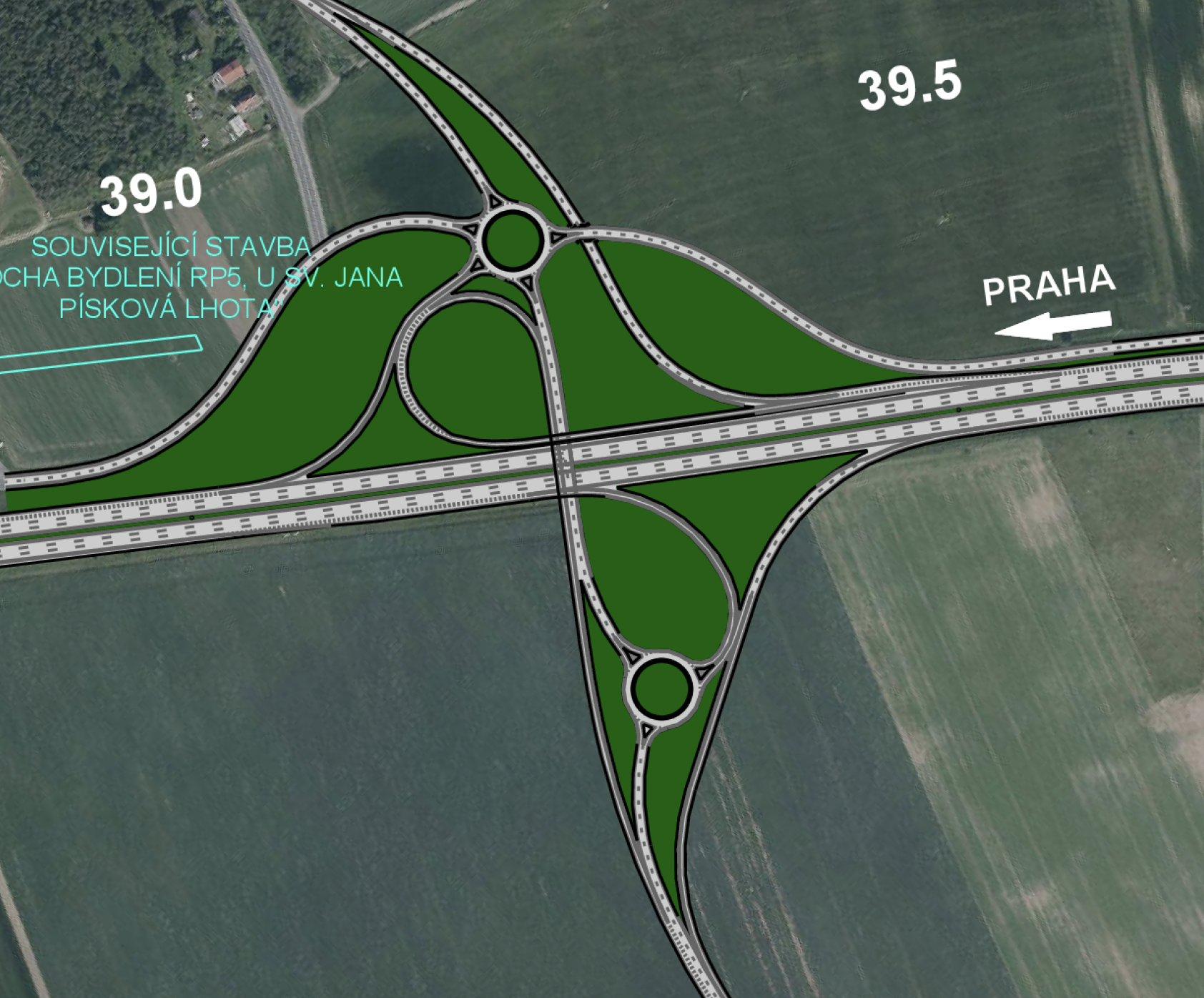

Jak reálné je, že se bude stavět přesně to, co je v EIA? Teď to prohlížím a musím říct, že se mi to řešení vlastně strašně líbí. Asi nejzajímavější z toho dokumentu je za mně varianta 1 pro exit 39, která se od té ve smlouvě na DPS dost výrazně liší. Vyžádala by si ale výrazný odsun I/38 a přeložky I/16 a II/610. Zároveň nemá přímé napojení na pokračování na II/610, ale to by za mně nebyl takový problém.
Re: D10 1007 Bezděčín – Kosmonosy, modernizace
To je strašná megalomanie. Dnes se po 16 <-> 610 dá jezdit pohodlně na kole, touhle křižovatkou se nedá projet. Ten provoz tam nic takového nevyžaduje.
Zbytečně složité a nákladné pro dané kapacity. Tohle z dobrých důvodů neprojde.
Škoda, že takto velkoryse se neuvažuje na projektech s násobně větším provozem
Koukám s MÚK Bezděčín si nikdo hlavu nedělal.
K smíchu toto.
Dnešní stav je 100 krát lepší než po přestavbě, takové návrhy by neměly procházet přes jakékoli schvalování. Nechápu, jak tohle může někdo vůbec hodit na papír.
Popravdě si myslím, že to není konečný návrh, ale řeší se to ...
Já vím, že se na studii pracuje.
Ale rozesmála mě právě ta malůvka v letáku, z něčeho bohužel vycházet musela.
Mimochodem ten nákres je hodně megalomanský, v toto řešení moc nevěřím.
Bohužel už z toho popisu v letáku vychází, že se ten návrh dost zredukoval. Ve finále to tak bude beztak jen turbokruháč s bypassem ve směru MB -> Nymburk..

Přidávám funkční leták. https://letaky.rsd.cz/Upload/Stavby/761 ... :50:18.904
Ale ať do toho hledím jak chci, tak mi v malůvce chybí to přímé napojení kolektorů od Turnova, které má být ještě před OK/MÚK Kosmonosy.
