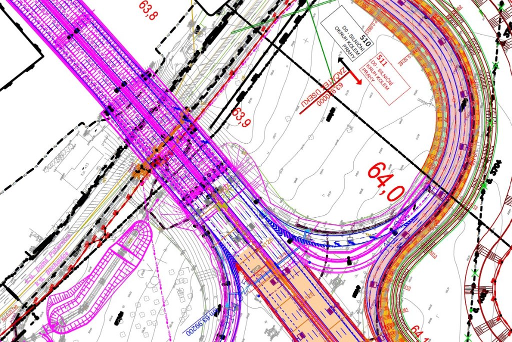

Jak bude vypadat připojení Štěrboholské směrem k D11 ?
Měl by někdo náhled na úplně finální stav po zkapacitnění mostu přes P.rybník ?
Tam dříve byl problém, že pravý připojovák ze Štěrboholské byl hodně krátký, kvůli MÚK Běchovice. To řešení se ale změnilo a bude moci být o dost delší. Jenže na vizualizaci je zakreslen pořád ten kraťučký, prakticky hned končící pravý připojovák… on nebude prodloužen až někam před MÚK Běchovice ?

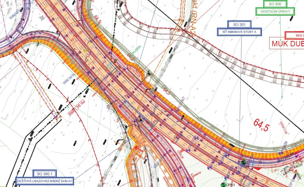

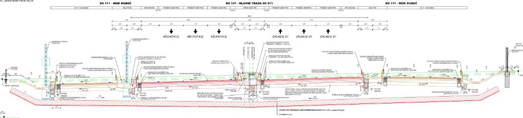

V zadávačce to bylo takto, tj. pravý pruh končí velice rychle, levý pruh pokračuje skrz MUK Běchovice až k D11. Je toto finální stav, nebo má dojít k nějaké změně?
Příspěvky: 10434
Hmm, takže “dík” za potvrzení té horší možnosti. Je to jak kdyby tam druhý pruh vůbec nebyl.
Jediné štěstí je, že tu defakto začíná další průběžný pruh, takže to tady nebude snad vadit tolik.
PetrN
Příspěvky: 1176
Příspěvek od PetrN »
V tomto řešení by asi bylo možné ten pravý připojovák ukončit cca o 200m dále (za cenu rozšíření tělesa samozřejmě), což by už bylo o něco "veselejší". Ani si nevybavuju jak to bylo řešené předtím než došlo k té změně o které píšeš?
Příspěvky: 10434
Pravý končil cca tak jak v zadávačce a levý připojovák končil prostě ještě před MÚK Běchovice. Oba dohromady měly tak 250 m. Úplná hrůza na tak důležité připojování.

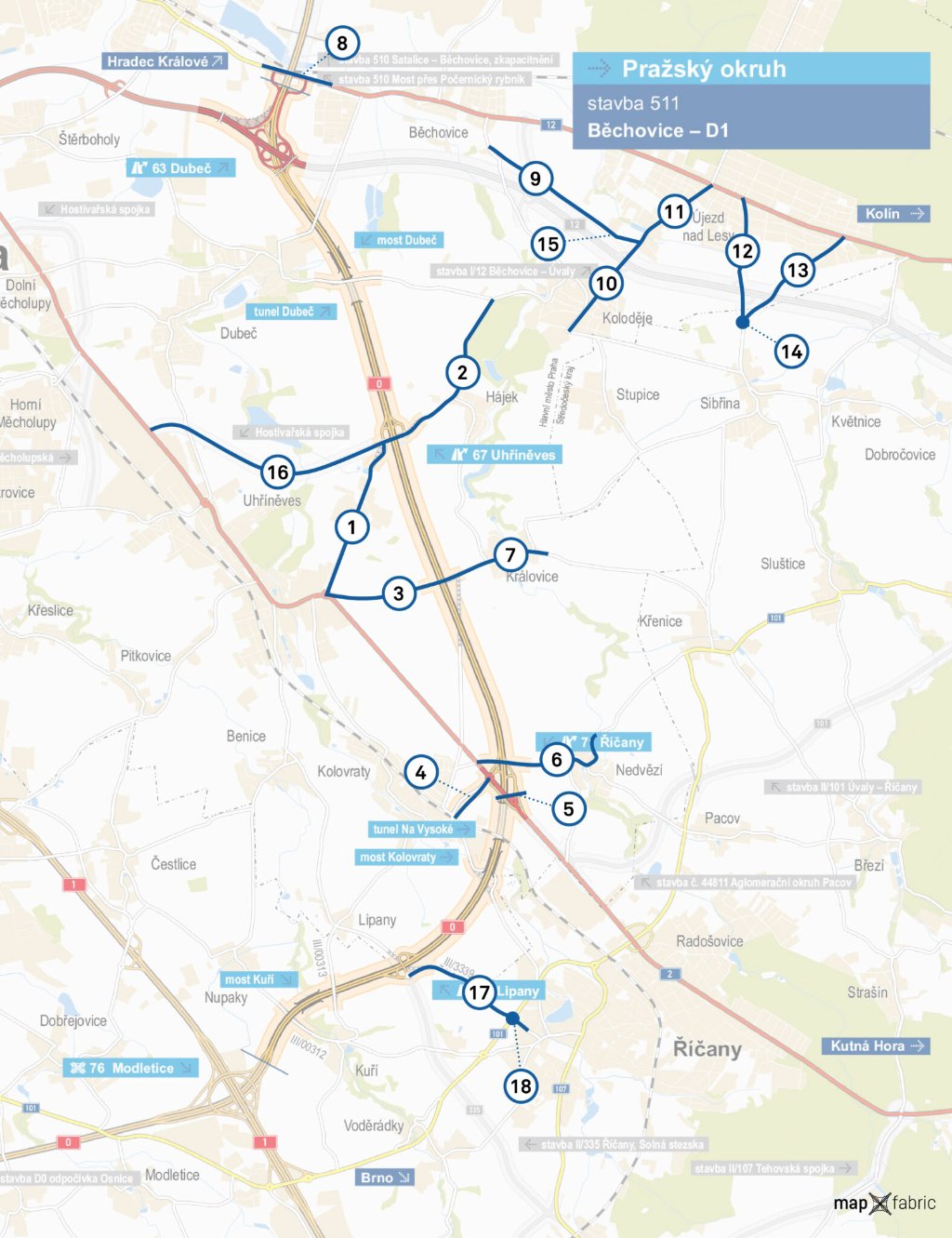

pjezek164 píše: 5.3.2025 16:25:16 Místo po Říčanské dnes to pojede po okruhu, takže je otázka, zda Lipanská bude hlavní napaječ Říčan od D0 a D1 a zda ve stávajícím stavu. Samotná křižovatka s Říčanskou se vyřeší až po výše uvedeném rozhodnutí o hlavním napaječi Říčan.
Bod 17. a 18. - https://zdopravy.cz/prehledne-lavky-opr ... uh-227530/

Tady jsou ty kompenzace, co schváli
la vláda (ale ty komunikace nespadají pod ŘSD) - kdo je postaví, kdo udělá dokumentaci ... netuším.
