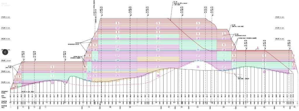

Ta etapizace po výšce byla v průběhu soutěže změněna. Finální verze je dle obrázku. Zhotovitel má teď zadán val v plné výšce na líci (směrem do MÚK) s budoucím dosypavanim na straně Běchovic.

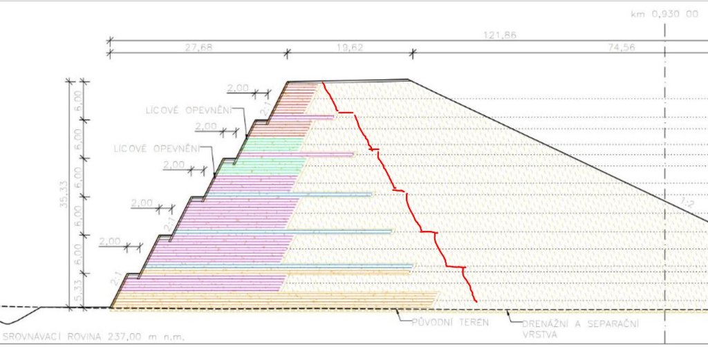

petay píše: 3.4.2025 18:33:22 Ta etapizace po výšce byla v průběhu soutěže změněna. Finální verze je dle obrázku. Zhotovitel má teď zadán val v plné výšce na líci (směrem do MÚK) s budoucím dosypavanim na straně Běchovic.
Takže při zprovoznění D0-511 to bude vypadat takto? Skutečně 35.0 m na výšku?
Děkuji za odkaz na řez haldou, Vypadá to vskutku impozantně.

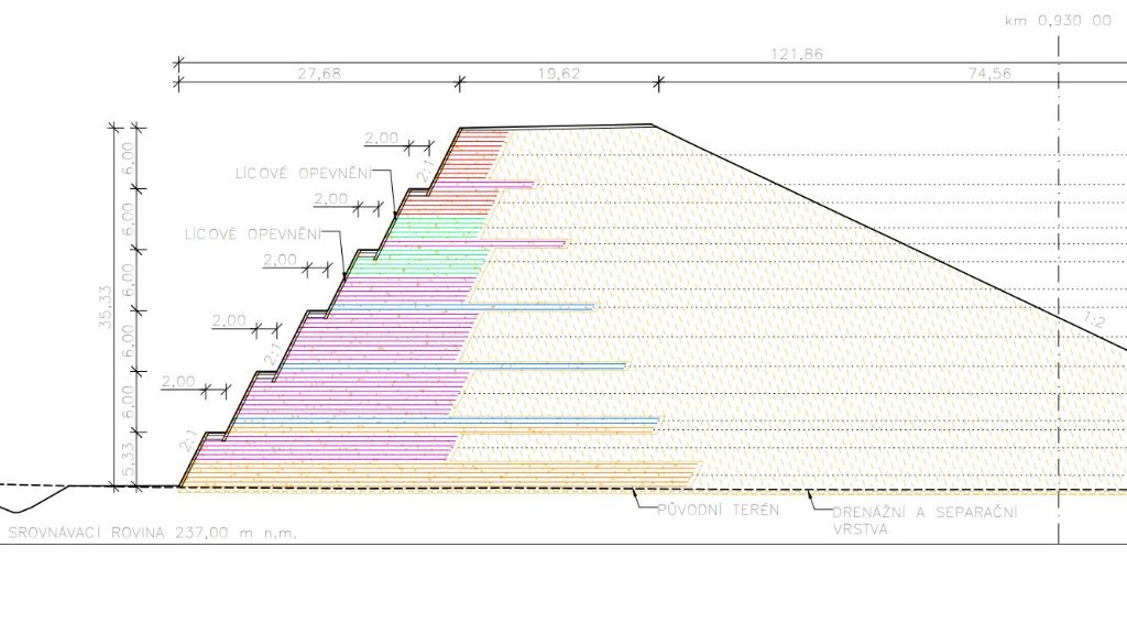

Doplňuji do přílohy ještě rozvinutý pohled na val.

JakubMD píše: 3.4.2025 21:26:39 Takže při zprovoznění D0-511 to bude vypadat takto? Skutečně 35.0 m na výšku?
To co jsem poslal je skutečný příčný řez po dokončení stavby D0-511. 35m výšky je jedno z nejvyšších míst oproti stávajícímu terénu, 19m v koruně platí taktéž.

a propos: v tom prezentovaném řezu je sklon svahu docela prudký a hlavně dlouhý. Jak se plánuje zabránit tomu, aby to vodní eroze nerozebrala na prvočinitele? Díky

Michal R píše: 6.4.2025 21:17:22 ... a to nedej bože, aby se sypaný násyp sesunul... sice by vznikla pomůcka pro místní logopedii, ale byl by to pěkný průšvih....
To vše projektanti řešili..stabilitu, hladinu podzemní vody, konsolidaci podloží ("poklesy od přitížení") a jistě spoustu dalšího. Ovšem je to jen softwarová teorie, skutečnost ukáže.
Celý ten val je ve směru od líce konstruován takto: líc je na tomto typu konstrukcí řešený jako "oddělená" část, tzv. kamenný líc. Další část je vyztužená zemina, tzn. zemina/kamenivo prokládané geosyntetikem. Poslední je běžně ukládána zemina, popř.zlepsena zemina pojivem.
Jinými slovy, líc by měl poměrně dost vydržet:)

To petay:
Díky za odpověď. Nicméně to se zjevně týká strany, která přiléhá k vozovce. A jak je zde uvedeno "lícové opevnění", tak jsem něco jako gabion, kamennou zeď apod. čekal.
Já měl na mysli (a ok, špatně jsem to napsal) stranu druhou, kde je sklon znatelně méně strmý, ale podstatně delší... Tedy dostatečně strmé a dlouhé na to, aby silnější deště "mohly tvořit"
Až tam bude bujná vegetace, tak žádný problém. Ale než se tak stane....
