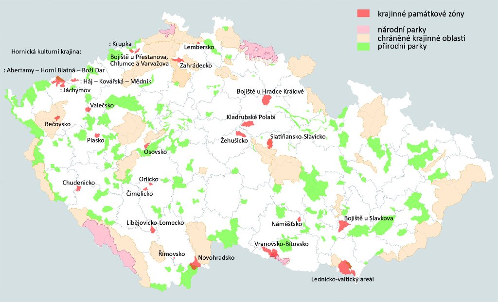

Dálnici takhle blízko krajinné kompozici Čimelice - Rakovice (článek určitě doporučuju k přečtení!) prosím ne, i D4 se vyhýbá v uctivé vzdálenosti.

Dík za článek, o ničem takovém jsem netušil, řešení nebude ani tak složité, a možná tím půjdou vyřešit i Uzeničky.

Díky, Lenny!
Já ještě přidám další článek, aby bylo zřejmější, kolik těch vzájemně se překrývajích limitů využití území je. Tohle je další vrstva:
https://www.casopis.ochranaprirody.cz/p ... hodnotami/
Mapa z článku:
Mapa z článku:

Avatime, díky za článek o KPZ s mapkou. Rozhodně zajímavý pohled...
