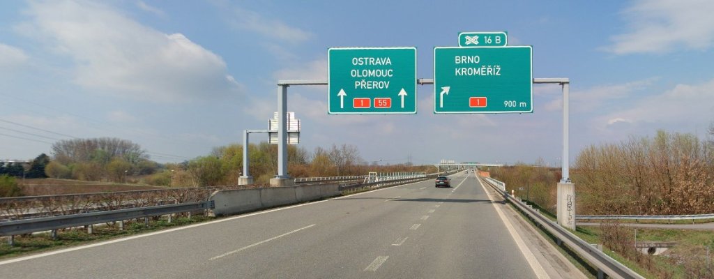

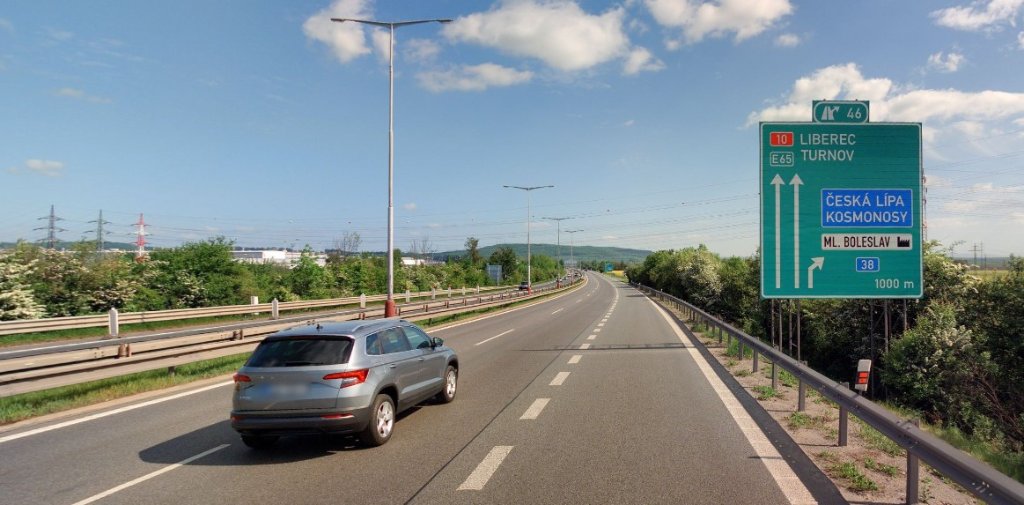

V případě přechodu ze třech průběžných pruhů na 2 + 1 odbočovací je standard značit vzdálenost k začátku odbočováku (změna VDZ), je to tak například na D2 před Olympií: https://mapy.cz/s/mucusoreho (samotný "odbočovák" má ale pak dalších 700m, počátek se změnou VDZ: https://mapy.cz/s/cepanodete), obdobně na D1xD48 u Bělotína: https://mapy.cz/s/lemeganape (tady má značený odbočovák ale jen 120m). V tomto kontextu je udělané SDZ i zde na D1, tj. bez uvádění vzdálenosti, je to tak ale běžné a správně?
Pak tu totiž máme namátkou dvě místa podobné "našemu" kde přídatný pruh propojuje dvě blízké MÚK. V obou případech je značena vzdálenost již v rámci přídatného pruhu, a to do místa, kde je již stejné SDZ bez vzdálenosti což běžně značí počátek odbočovacího pruhu.
1) na D55 u Hulína: https://mapy.cz/s/detozubava
2) na D10 u Mladé Boleslavi: https://mapy.cz/s/razalulefo

Značení přídatného pruhu (i vodorovně) je jednoznačně správně. Tam ani nemá smysl vést diskusi jestli ano nebo ne. 3 průběžné mají x nevýhod v této situaci (než bude 6-pruh okolo)
Vzdálenosti by se za mě měly určitě doplnit, jsou všude v ČR. Takhle prostě vůbec netuším, jestli to bude za 200 metrů nebo za 2 km. To je špatně, neměl bych být v takové neznámé ..

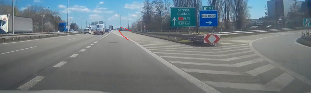

Za mě musím konstatovat že tam prostě chybí jakákoliv informace že pravý původně připojovací pruh pokračuje dále, první portálové značení je až cca 500m od začátku přerušované čáry ve směru na Vyškov, resp. 700m ve směru na Prahu, do té doby řidič nemá žádnou informaci.

Mně teda přijde škoda, že se rozšíření ve směru Ostrava na začátku úseku nedodělalo (alespoň provizorně) k 194 B. Z tohoto videa mi přijde aktuálně velký zasekávací bod v 194 B, kdy člověk pojede od Brna směr Ostrava, hned to musí poslat do PJP. Kdyby bylo rozšíření připojeno k té nájezdové větvi z I/52 od Rajhradu (ještě když ji měli zavřenou), mohlo se to udělat jak v protisměru a udělat pro změnu napojení na D1 postupné z obou směrů I/52.

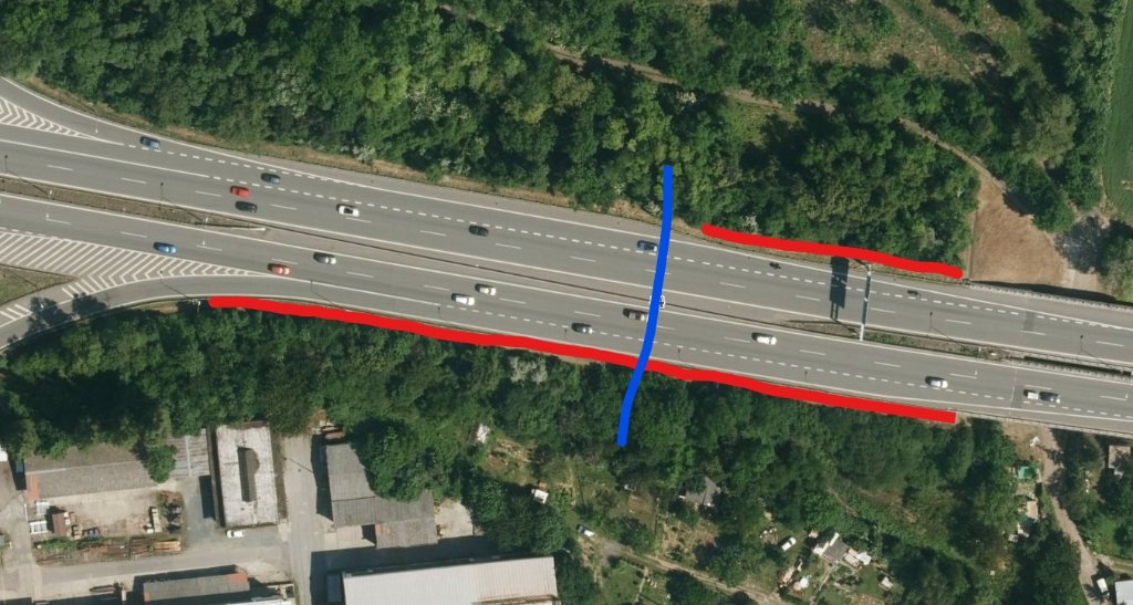

Místo tam na to rozhodně není že by se dalo "jen něco přemalovat", tam by se muselo komplet rozšiřovat o jeden pruh o délce přes 150m narozdíl od druhé poloviny, těžko tam bude mít ŘSD pozemky když není ani EIA a je to hlavně už za hranicí stavby 01191.C. Doporučuju se podívat na letecký snímek, směr Praha byl už dříve v tomto místě výrazně širší s přípravou na odbočovák. Modrou čárou je hranice stavby, červeně to co by se muselo rozšířit či se rozšiřovalo mezi estakádou a MÚK
Příspěvky: 10434
Re: [D1] 01191.C Brno centrum – Brno jih
Aha, ten rozšiřovaný úsek začínal až vyloženě mostem ? :)
Já měl za to, že přídatnými pruhy křižovatky. :D
Tak pak je to jasné.
Teď si vlastně vybavuji, že v místech, kde by bylo potřeba to rozšířit, tak byl přejezd SDP. Takže pardon za unáhlení.

Na tohle rozšíření je dokonce i samostatné stavební povolení a původně se mělo dodělávat spolu se stavbou, ale někde na ŘSD se to zaseklo a když se to téma znovu otevřelo, tak už bylo pozdě to tam doplňovat. Vzhledem k tomu, že teď už je potřeba zasáhnout do opěry nového mostu, tak se to stejně bude muset ještě projekčně upravit. Pokud vím, tak to teď momentálně nikdo neřeší...
