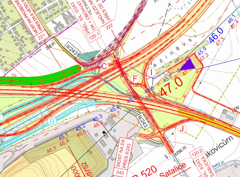

Pořád mi vrtá hlavou, jak bude řešeno výškové křížení D0 s Cínoveckou a Ďáblickou, nová hasičárna prý s tím počítá. Nevychází mi to v žádné možné variantě, aby vyustění Ďáblické vedlo na východní obchvat Březiněvsi místo současného průtahu. ÚP s obchvatel počítá.

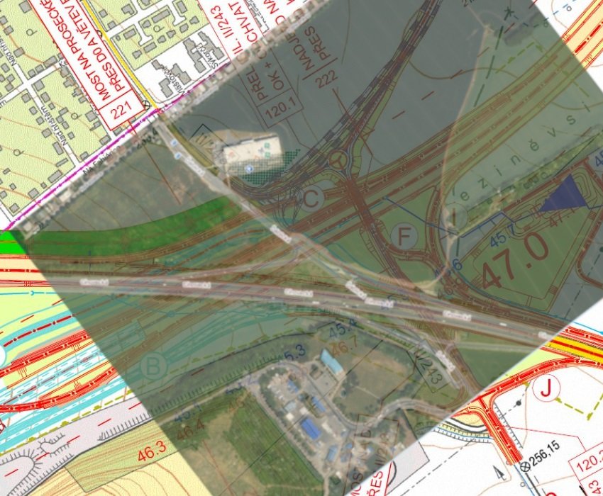

hruba projekce
Nerolama
Re: [D0] 520 Březiněves - Satalice
Nevím moc, na co mám koukat. Nová hasičárna je tady nebo ne? https://mapy.cz/s/jomahumate
To se pořád vejde za ten val.

Vtipný je, že loni se rekonstruoval most D8 nad Ďáblickou, podle výkresu to vypadá, že se bude bourat.

Jirka L píše: 8.4.2025 17:28:09 Nevím moc, na co mám koukat. Nová hasičárna je tady nebo ne? https://mapy.cz/s/jomahumate
Moc tam prostoru opravdu není, bude to těsný.

V těch půdorysech není nivelita komunikací vůbec vidět. Když si tam kdokoli stoupne, tak musí kroutit hlavou, v jaké výšce jaká komunikace povede. Okruh by musel vést na dlouhém vysokém náspu nebo východně v zářezu a západně v tunelu, což ale neřeší průchod Ďáblické. Ten vysoký násep si rozhodně představit neumím již z důvodu nutnosti tlumení hluku z něj v blízkosti rodinných domků.

V Březiněvsi bydlím a jezdím po Ďáblické každý den. Vím, co udělá posun podjezdu Cínovecké o 10 m východně, o to bude nutné prohloubit podjezd Cínovecké a vyřešit odvedení dešťových strážek, současný podjezd byl při průtržích vždy problém. Takže Ďáblická bude o pár decimetrů níže a dále sníží nivelitu zářazu D0, aby ji podešel. A pak západně tunel, tam to povrchově řešit nejde. Ale jak napsal Greyfin, současný most je po loňské rekonstrukci, takže tady pravá neví, co delá levá? Hasičárna je podle odkazu Jirky L, takže za valem mimo oblast dopravních staveb.
