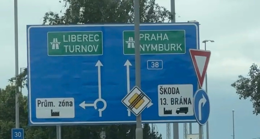

V Kosmonosích na I/38 se v souvislosti s přestavbou OK na turbo-OK vyměnilo i dopravní značení, které ale za mně má pár zvláštností.
1) Rozdělení těch cílů - za křižovatkou se normálně pokračuje ve dvou souběžných pruzích, které se rozdělují až asi 100 metrů za touto OK. Neměla by tak ta [38] být u obou cílů? Nebo ještě lépe - neměly by být všechny cíle společně? Pokud by se to ale bralo tak, že se pruhy řadí už zde, neměla by pak vpravo být i červená [10]?
2) Cíl Nymburk tady sice dává smysl, protože je to další cíl na 38, ale podle mapy cílů tady nemá co dělat a na předchozích ani následujících značkách se vůbec neobjevuje. Správně by zde měla být (ačkoliv trochu nesmyslně) Ml. Boleslav.
3) Ten piktogram NA u cíle "Škoda 13. brána" je taky trochu zvláštně použitý, protože jde normálně i o vjezd pro OA.
Re: Špatné značky
1) no ale není to tak, že pak z připojováku ze 13.brány vzniká odbočovák na Prahu ? Tudíž je potřeba, aby doprava směřující na Prahu, byla už v pravém ideálně ihned za OK. Mně to rozdělení přijde správně přesně tak jak to zde je. Nevím jak je to tam nyní řešené, zda na Prahu neodbočuje jak ten připojovák, tak původní pravý průběžný. Ale tak jako tak vidím toto značení jednoznačně správné.
1) 38 vede dál pouze po dálnici na Prahu, nikam jinam, takže tohle je za mě správně. Na nějakých 100 m mezi OK a velkou OK netřeba hledět, nebuďme hnidopichové, akorát by to mátlo.
2) Nymburk je správně. Do této doby je od ČL značena MB, tudíž když už ji objíždíš, tak tam logicky nemůže být značena, resp. při objíždění už to chce právě ten následný dálkový cíl, tudíž Nymburk. On by asi byl i na křižovatkách předchozích, ale tam je to vyřešeno pouze zelenou směrovkou k dálnici pro úsporu cílů. Kdyby na nich byl cíl modrý rovně, tak by to byl zajisté právě Nymburk.
3) tohle samozřejmě nevím, bylo to tam takhle před přeznačením, nicméně hned za OK jsou všude piktogramy NA na všech značkách (krom pár malých značek k parkovištím, kde jsou i OA), ani jeden následný směr/pruh není s OA. Ale tohle si netroufám hodnotit.

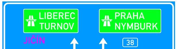

V budoucnu bych osobně k této značce přidal půlmetr nad tohle všechno a tam by měl přibýt Jičín, šrafovaná 16 a umístěné vše doprostřed, aby to bylo jasně pro oba průběžné pruhy. Vše ostatní by IMHO mohlo zůstat. Ale je možné, že to dají až na následnou návěst za touto TOK a před hlavní velkou OK nad dálnicí.
edit: spíš nechybí na tom značení někde zmínka o té nové komunikaci do hal na druhé straně dálnice.
(nejspíš bude teprve doplněna po zprovoznění, ale na tuto návěst se třeba ani nevejde, až na ty další)

Pro Jičín tam samozřejmě příprava je, PZ Plazy bude značená až na kruháku. Do budoucna tady značení ještě dost zkomplikuje vedení II/610 skrz MÚK.
No vidíš, a nám to přišlo spíš jako UŽ a proto jsme přistoupili k tomuto, aby se ten krátký řadicí úsek využíval pokud možno už co nejméně (i tak se tam budou řadit auta z vedlejších). Ale je to spíše pokus a uvidíme, jestli to lidi budou chápat. Když jsem to ukazoval ve svém okolí, tak mi přijde, že spíše ne...
To by bylo zavádějící, že už se najíždí na dálnici.
Mapa cílů (ani seznam cílů) na tohle úplně nemá detail, takže bych se jí neoháněl. Cíl MB už předtím je značen na odbočení, takže za mě tady dává smysl už určitě Nymburk. Bohužel ale nedošlo ke správné koordinaci, takže na té další značce v MÚK Kosmonosy už je zase MB :/

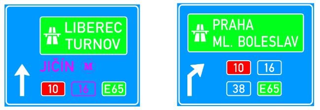

Díky za další odkazy. ML.Boleslav na návěsti před dálnici je z logiky věci tou špatnou. Dal bych tam rovněž Nymburk. Jestli tam někdo chce i MB, ať to dá do bílého a připíše "-jih".
Jde pořád o značení na běžící 38, potřeba je tam mít alespoň jeden dálkový cíl pro dálkovou dopravu. To MB ve chvíli, kdy jí téměř projíždím, opravdu není.
PZ Škody až v kruháku chápu.
Ano, za mě je to rovněž "UŽ za 100 m". I přesto se tam bude něco proplétat, čím více aut už bude rozřazených, tím lépe.
Mám ale dotaz. Tam to i v budoucnu bude zprovozněné tak, že do velké OK nad dálnicí ústí od ČL pouze ten levý ? Čili jen jeden pruh ?
Nebude to málo ? Myslel jsem, že vstup bude ve dvou pruzích. Pokud jen levý, pak už chápu, proč je na Jičín připraveno pouze takhle.

Ježiši Arame věnuj někdy taky trochu víc času čtení na úkor psaní... Vždyť to píšu, že ta Boleslav tam je nedopatření.
Na turbokruhák vjedou dva pruhy, které vzniknou z levého pruhu pod značkou výše.
Mělník by tam být klidně mohl, od Liberce na dálnici nově je.

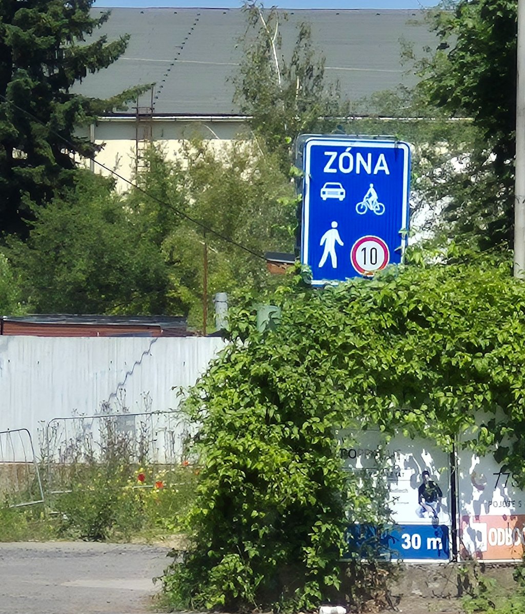

Tohle se smi? A plati teda 10 nebo 20?
- 20250614_123238_copy_1457x1706.jpg (340.74 KiB) Zobrazeno 2146 x
Re: Špatné značky
Značka pro sdílenou zónu zná jen variantu s 20 km/h, takže bych tohle ignoroval jako nenormovou značku
Re: Špatné značky
Ne, to se nesmí. A bez ohledu na značku, zákon říká že ve sdílené zóně se smí rychlostí 20 km/h. Rychlost zobrazená na značce na tom nic nemění.

A platí tedy vůbec ta značka? Tedy v tom smyslu, jestli je tam sdílená zóna s omezením na 20 km/hod?
A nebo taková nenormová značka znamená, že jí mohu ignorovat jako by tam nebyla vůbec?
