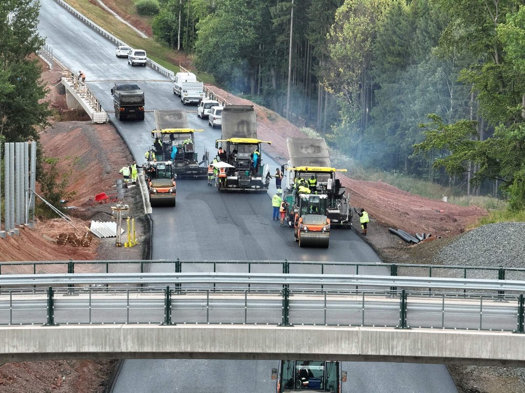

Není přece jen škoda, že místo jednoho širokého finišeru jsou tam 3 malé ? Vždy se časem ta napojení objeví a mráz tomu slušně pomáhá...

Když finišery jedou vedle sebe,tak se to asi stačí spojit.

až na to, že to není technicky možné to položit na širokou lištu. šířka se mění od 10,5 nahoru (třeba i o o 5 m v křižovatkách), na části trasy je střecha - což je všechno sice řešitelné, ale ne kontinuální pokládkou. požadavek na teplou spáru při pokládce více finišery je, že tam mj. nesmí vznikat mezera mezi finišery více, než 50 m, to je na fotce asi v klidu

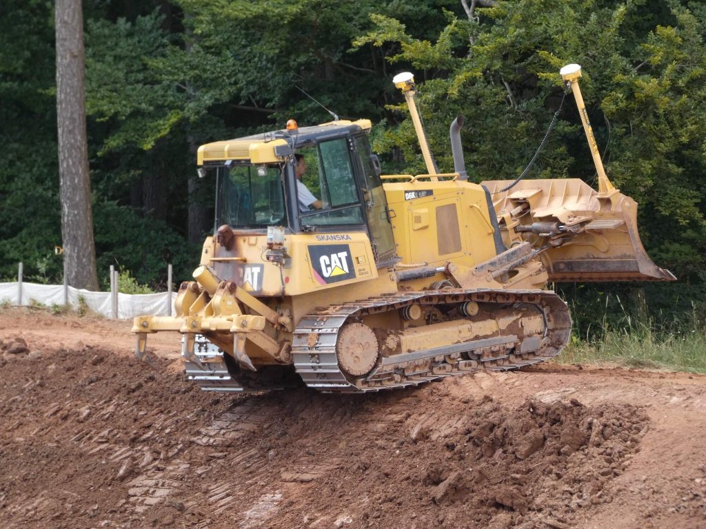

Strojník z buldozeru je opravdu mistr a vyváděl tam neskutečné věci.Po šikmém svahu jezdil bez problémů,ale občas u zadek trochu ustřelil,jak je vidět na několika videích.Foukal tam silný vítr,takže to trochu ruší natočené záběry.Asi v půli focení strojník vyjel s buldozerem za hranu svahu a upravoval nebo opravoval 3D nivelaci.Ono vůbec chlapi od Skansky co tady dělali na stavbě byli páni strojníci,ať to byl z velkého bagru Volvo,přes strojníka z velkého buldozeru až po tohoto,co upravuje svahy načisto.

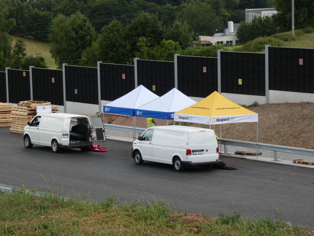

Pod nadjezdem ve Štikově už se chystají stánky na zítřejší den otevřených dveří.Velice mě překvapilo,že OK ve Štikově už má hotové podkladní vrstvy a když jsem to fotil,tak to hutnil válec.Na opěře mostu přes rybník je doděláno obložení kameny.Konec alba zachycuje pár pohledů na most přes trať,zaparkované finišery a válce a nakonec detail dilatačního prahu na opěře mostu přes rybník.

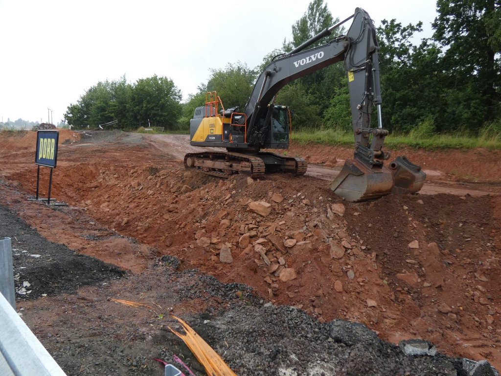

Na fotce poslední akce bagru Volvo 300 EL na stavbě obchvatu.Odtěžování materiálu pro retenční nádrž před mostem přes trať. V pondělí má být převezen na stavbu někam k Praze.

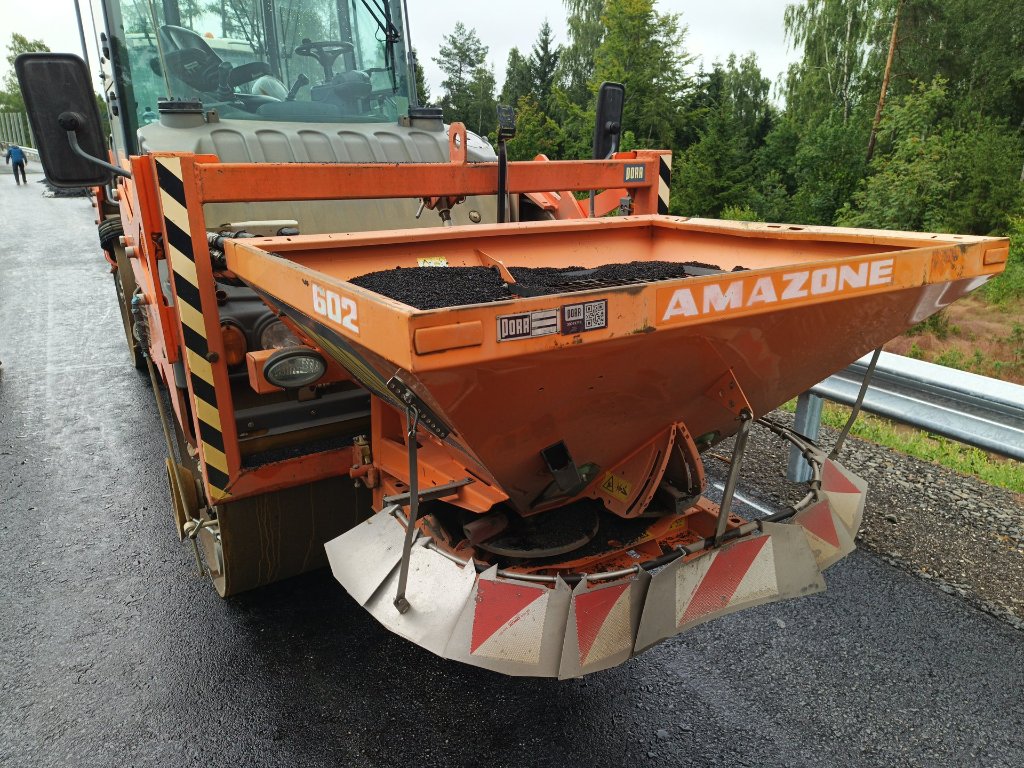

Na jednom zaparkovaným válci bylo namontovaný zařízení na posyp štěrkem. K čemu to je u válce dobrý?

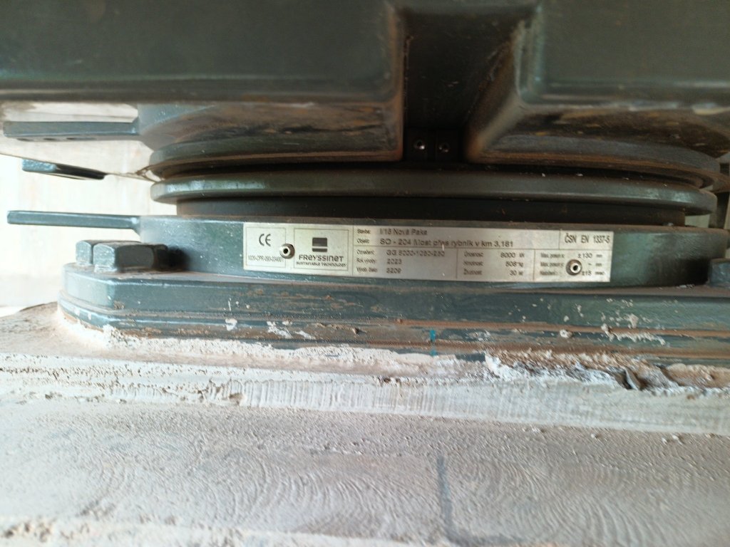

Taktéž mě pod mostem překvapilo ložisko mostu, ani ne tak rozsahem pohybu, ten je psán +- 130mm, budiž, asi to tak bude. Ovšem guma mezi kovem je krásně měkká.Když si člověk uvědomí, že na tom leží celej most, měla by být guma stlačená co to jde.
Bohužel byla pod mostem trošku tma a fotka je malinko máznutá.

Ten posyp se provádí těsně po položení finální vrstvy a pak se to zaválcuje - jsou tam poté menší póry.

podrcení předobalenou směsí se provádí pro zlepšení počátečních protismykových vlastností, po čase když se obrus ojezdí to vyjde na stejno
most skutečně není položen na gumu
to je jen těsnění
