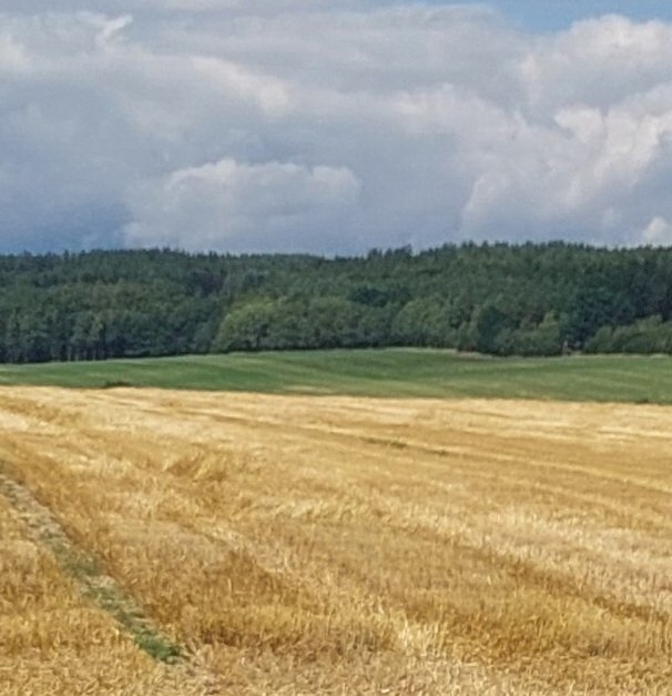

Dodnes je vidět kde měla dálnice vstupovat do Lanškrounských lesů. A když jste v terénu a víte co vědět máte, máte podklady tak koukáte s otevřenou pusou...Co bez počítačů atd. zvládali...A ne jako dnešní projektanti z Prahy od počítače.... :zvraci: :zvraci:
