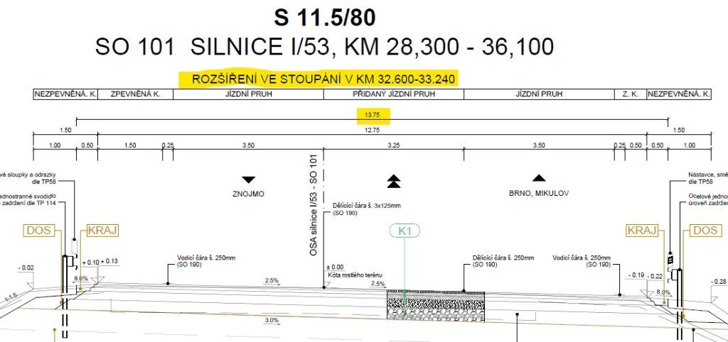

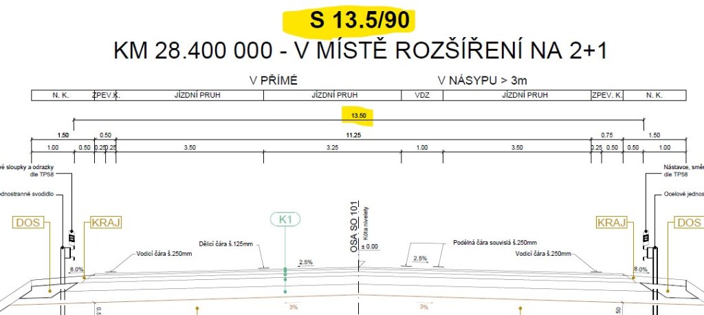

Jednu věc ale teda nechápu, všechny úseky v režimu 2+1 vyjma jednoho budou v normové kategorii S13,5/90 tj. prakticky bez krajnice, ale se 100cm dělicím pásem (2x25cm VDZ + 50cm mezera). Úsek za Branišovicemi směrem na Pohořelice o délce 640m v režimu 2+1 je veden v kategorii S11,5 s přidaným stoupákem (který vzniká vpravo, ale zaniká vlevo!!), tj. jen s klasickou středovou dvojitou plnou, ale naopak s 1,5m zpevněnou krajnicí na straně s jedním pruhem (standardně pro S11,5) s celkovou kategorijní šířkou mezi svodidly 13,75m, tj. o 25cm širší než S13,5.
Proč to není jednotně vše S13,5 fakt nechápu. Dokáže někdo vysvětlit? Napadá mě jedině že by byla nějaká předepsaná minimální délka úseku v režimu S13,5 s tím ho tento nesplňuje?
