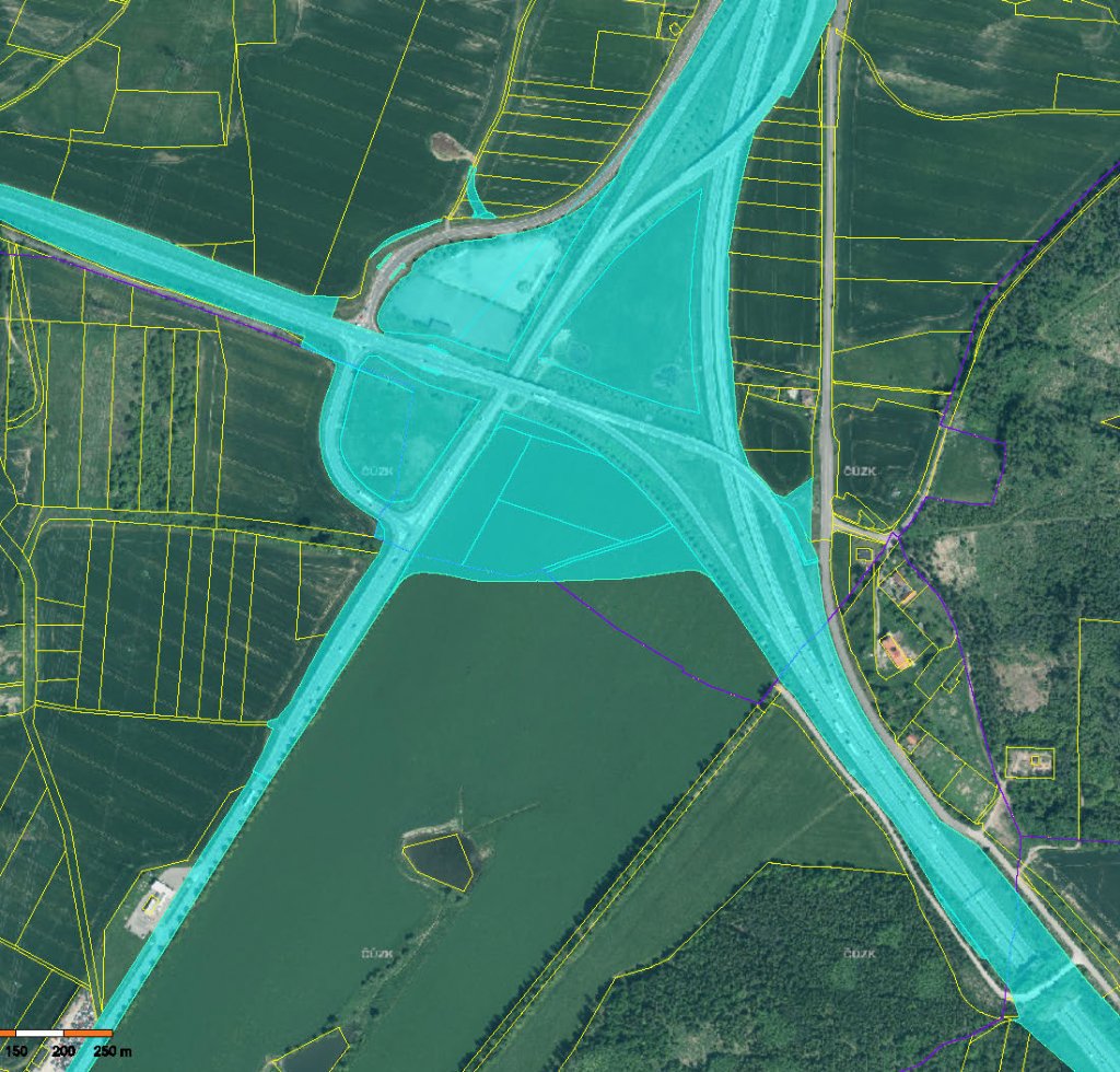

darwousek píše: 23.9.2024 17:50:42 Nevím jestli tomu tak opravdu je ale je odděleno :D A zdá se mi že ŘSD ty pozemky všechny dokonce i vlastní, že by to bylo tak rychle ? Podle bližšího infa z KN se tomu tak 14.8. fakt stalo :jidlo:
Potvrzuji, vykoupeno komplet. Tady jsem dost podcenil přípravu, takže nemám starší mapku pro porovnání.
plné rozlišení:

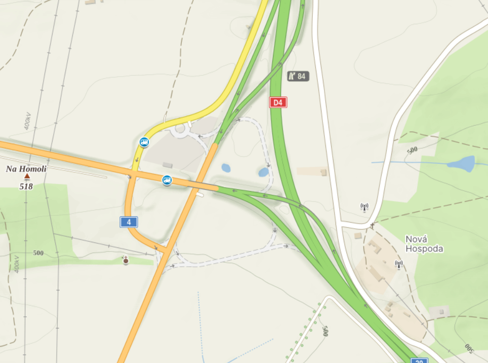

Zaujalo mě, že na ortofomapě je zachyceno provizorní vyznačení kruháče, na místě, kde nakonec dle letáku být nemá ....
https://mapy.cz/s/kozademoru
Re: I/4 Nová Hospoda, MÚK
Ten už tam není, byl tam v době stavby D4, byly často uzavřené rampy PRG -> STR, PÍS -> PLZ a naopak tak aby ulehčili dopravě. Dnes už tam OK není.

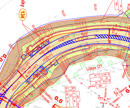

Koukám na ten detailní výkres a vidím pěkný paskvil v podobě přechodu na rampě PRG - PLZ/ PÍS - STR

Ale rekonstrukce to bude povedená, z Nově Hospody bude konečně pořádná dálniční křižovatka. Tak jestli máme začátek 25 a máme SP + Pozemky tak by se mohlo začínat už příští rok ne ? Ještě letos vypsat VŘ a příští rok na jaře šutrklep :) Ale je mi to jasné, finance, SFDI atd atd.....

darwousek píše: 28.2.2025 17:50:33 Koukám na ten detailní výkres a vidím pěkný paskvil v podobě přechodu na rampě PRG - PLZ/ PÍS - STR
Proč paskvil? Nějak se na tu zastávku lidi dostat musí a ten přechod je cca 50 metrů od kruháku, takže tam stejně 80 nepojedeš.
Za mě to tam prostě nepatří už z principu věci, a je to taková jediná vada na kráse té nové křižovatky. Jinak je mi jasné že tam samozřejmě projdou tak 3 chodci denně ;)
To není přechod pro chodce ale místo pro přecházení. To znamená, že chodec tam nemá přednost, ale má vytvořeny bezpečnější podmínky pro přecházení. Pro toto místo naprosto adekvátní řešení.
A proto je zbytečné tam budovat nějaký podchod či nadchod, který by nepoužili ani ti tři chodci denně.
mapman píše: 28.2.2025 20:26:55 To není přechod pro chodce ale místo pro přecházení. To znamená, že chodec tam nemá přednost, ale má vytvořeny bezpečnější podmínky pro přecházení. Pro toto místo naprosto adekvátní řešení.
Tak s tím souhlasím, pardon, nedošlo mi to. Tohle řešení se mi taky zdá adekvátní.
