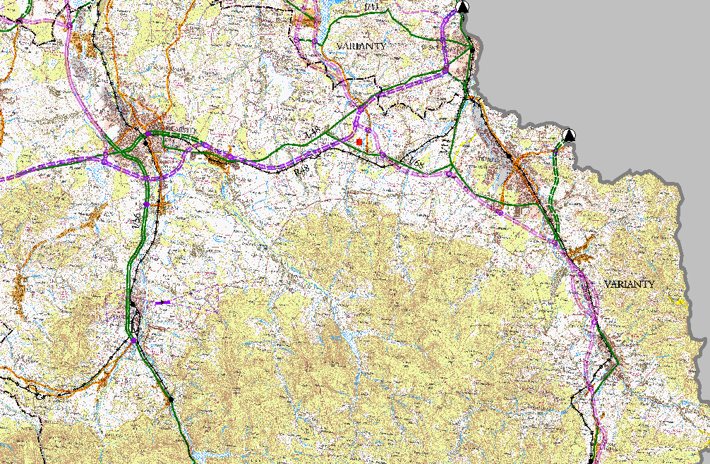

V době přípravy byly uvažovány 3 varianty, západní, východní a průtah.

Re: I/68 Hrádek, průtah
Lenny píše: 20.10.2025 4:22:25 V době přípravy byly uvažovány 3 varianty, západní, východní a průtah.
Byla by k tomu i nějaká mapka, prosím? :jidlo:

Příspěvky: 12224
michal píše: 20.10.2025 8:56:56
Jo něco jsem našel.
Díky, Lenny! Fakt škoda, že se toto nerealizovalo rovnou. Ten západní obchvat by asi byl schůdný.
