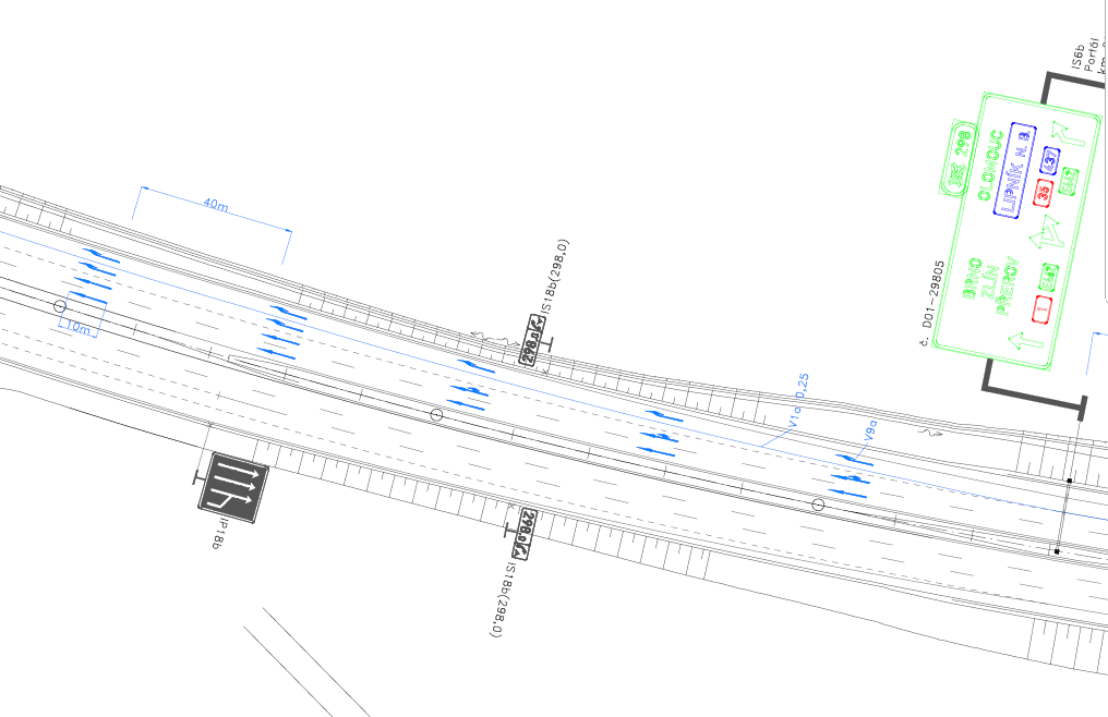

Na TA jsem našel další zakázku ohledně značení s hotovou 0136. Jde o přeznačení exitu Lipník nad Bečvou.
Najdeme tam celkem průkopnické řešení vizte obr.1: Na rozpletu od Ostravy, to myslím zatím nikde ještě nemáme, a to že se plnou čárou pravý průběžný pošle natvrdo na Olomouc a z prostředního začne ještě 2.odbočování. Fakt se mi to líbí. :ok: Jen mám jednu výtku.
1) Nemělo by tomu ukončení pravého průběžného předcházet ještě V2b ? To tam ve výkresu není vůbec totiž. :?
Onehdy tu byla zmínka, že se naopak v těchto situacích (kdy průběžný přechází v odbočovací) mají tyto úseky s V2b dokonce prodlužovat klidně na x set metrů, tady není dokonce vůbec. V2a přejde ihned do V1a. :shock: Možná je to kvůli tomu, že by pak chyběl kompletně jeden portál se značením ještě blíže Ostravě.. ale i tak .. vodorovně bych tedy klidně značil pravý odbočovací pruh klidně už od předešlé návěsti, tj. 500 m před MÚK. Pokud bych totiž striktně dle předpisů dodržoval VDZ, tak bych byl vlastně nucen jet na Olomouc a nemám kdy legálně odbočit do prostředního. :)
A chce to rozhodně teda doplnit ještě další šipky na vozovku blíže Ostravě, ty tam úplně chybí (pravý doprava, prostřední rovně+doprava, levý rovně) - již mimo fotku.
2) Tajně jsem doufal, že se tady na tomto velkém moravském křížení někdy dočkáme opravdu mezinárodního značení ve smyslu doprava D35: Praha+Olomouc a rovně D1 Brno+Zlín+Přerov + oválky SK+A. :)
A za rozpletem klidně doplnit na dálkové návěsti Prahu, Bratislavu a Vídeň. Pak na všech dalších MÚK na obou dálnicích už samozřejmě cíle i města tak, jak je dnes pouze česká. Ale tento rozplet by si to IMHO někdy zasloužil. Prahu až s dokončením celé D35, ale ty oválky s SK a A sem opravdu podle mě patří. :jidlo: Resp. všude v zahraničí je na takových místech mají (někdy dokonce i s městy). Myslím, že oválky by stačily a měly by se doplnit.
Na rozdíl od MÚK Hulín, tady je to opravdu naprosto jasné a jednoznačné, kam obě země směřují. U D1 vs D55 už to bude s Rakouskem horší.

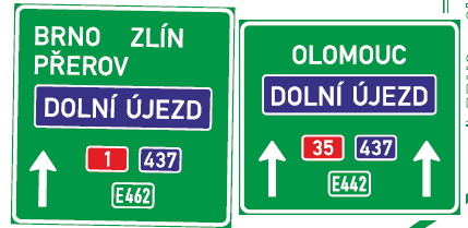

3) A menší poznámka k obecnému značení .. jde o kosmetiku, ale když už někde dáváme dokonce i na dálniční cíle to úzké písmo, protože nemáme na větší plechy, tak by se úzkým mohly značit některé modré cíle, když jde o fakt malé cíle, hlavně silnice 2./3.třídy.
Takový modrý Dolní Újezd, jak je nad ním pouze samotná Olomouc, tak Újezd působí dohromady se subplochou skoro jako důležitější cíl, více práskne do očí. Myslím, že má být první pohled vidět hlavně Olomouc. Tohoto nešvaru si nevšímám poprvé. :!: Je takhle opravdu hodně schovaný i třeba Liberec na úplně prvních návěstech před MÚK Plotiště od Prahy.
Vzniká to tehdy, když je na návěsti pouze jeden dálniční cíl a modrý hned pod ním bez větší mezery. Tohle by chtělo poladit. Možná je to subjektivní věc a vidím to tak jen já. :D Ale určitě tvrdím, že je viditelný rozdíl na návěstech, kde jsou 2+ dálniční cíle a kde je pouze jeden. Tam opravdu ta modrá subplocha dost přebírá iniciativu.
Rozdíl je krásně vidět hned na další návěsti, když je tam Brno, Zlín, Přerov a pak Dolní Újezd, tam ten pocit vůbec nemám. :) Schválně přikládám k porovnání. Dávat modré cíle úzkým všude mi přijde škoda, ale v kombinaci s dálničními cíli a hlavně když je jen jeden, tam bych byl za.

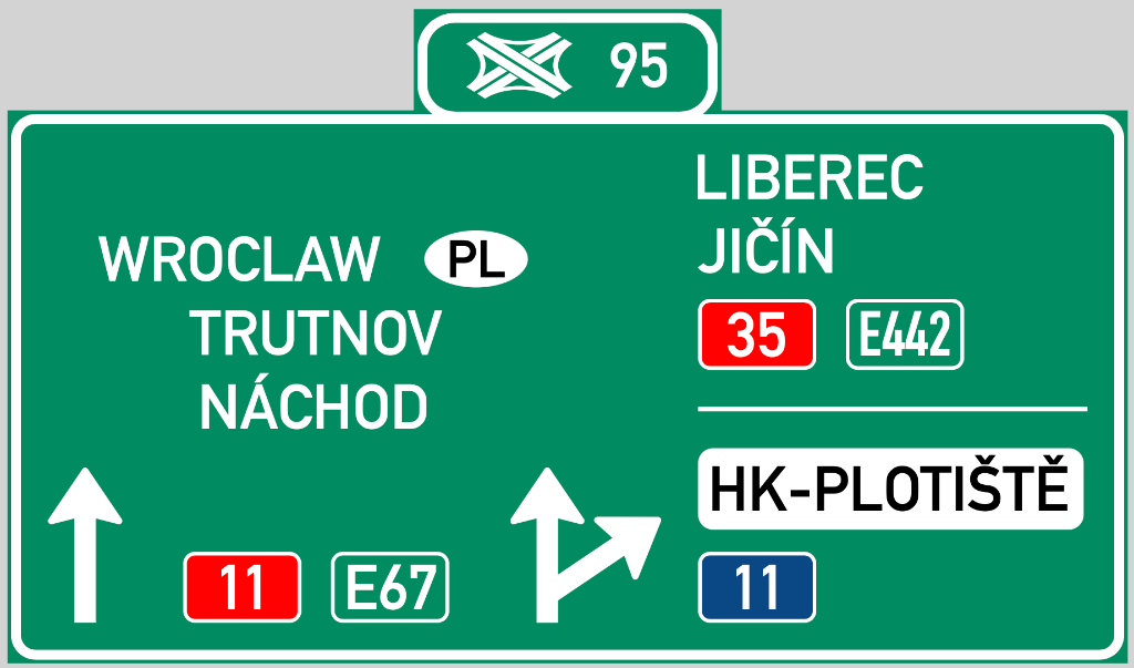

Ale možná je to způsobeno spíš tím, že začátek textu není srovnán hezky pod sebou. U nás máme systém - srovnán pod sebou horní text a levý okraj modrého/bílého rámečku pod ním. Tím pádem je rámeček jako by důležitě uprostřed a ty dálniční texty poskakují mimo. LIBEREC bych prostě umístil doprostřed tabule anebo doprava.
Liberec D11.jpg (76.67 KiB) Zobrazeno 1279 x
Tohle mi opravdu vadí. Asi deformace z dob, kdy jsem ještě sázel v tiskárnách :-)
Příspěvky: 10434
Lutín sice vypadá důležitě, ale jak je tam Brno+Prostějov, tak je prostě dost plochy zelené a je naprosto jasné, že jde o dálniční křížení a ty cíle vyniknou. Ale souhlas, Lutín velmi vykřikne.
Kdežto ten Liberec je prostě tak schovaný, že to je úplně hrozné. Maličko tomu pomůže červená 35 až bude, ale dal bych tam minimálně větší mezeru mezi Liberec a všechno ostatní. Nebo to ostatní prostě menším písmem, jestli neumíme větší plechy, tak ať je tam prostě menší písmo. :roll:
Bohatě by stačilo vyhodit nějakou E442 a dát pak 11,35 a červenou 35 o něco níže a místo na mezeru vznikne.
Mimochodem podobně, velmi podobně, se takhle schovávají v Brně na mnoha návěstech právě i Svitavy, ty jsou totiž naopak jediným cílem modrým na modrých návěstech, obklopené většinou zeleným a hlavně bílými rámečky. Je to vidět na fotce od Warcze.
To je vlastně nemlich stejný případ jako Plzeň na tvém odkaze. :ok: Naprostý souhlas, další příklad.
Myslím, že to pohlídání značení, když je daný HLAVNÍ CÍL SAMOSTATNĚ a obklopen ostatním, by mohl být námět na nějaké příští zlepšení v budoucnu. :jidlo: Fakt zapadají.
Nedokázal bys vytvořit návrh, jak by návěst vypadala, kdyby byl Šumperk i HK-Plotiště napsán tím úzkým písmem ? To by za mě mohlo být nejjednodušší možné řešení, jak osamostatněný hlavní cíl zvýraznit. A nemuselo by se zavádět jiná velikost písma.

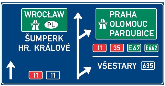

re: Vykašlite sa na modré subplochy, vyzerá to otrasne.
Já jsem zase příznivcem subploch. Sice to na pohled vypadá komplikovaně, ale informace mají jasnou strukturu. Naproti tomu "Budapest-Wien-Bratská ul." pod sebou vypadá možná esteticky dobře, ale informačně je to špatně - ty 3 cíle zkrátka nejsou na stejné úrovni.
Vnímám to stejně, Kubo ;)

To teda hodně nesouhlasím. Myslím, že není nic nepřehlednějšího, když cíle na silnicích nižší třídy nejsou barevně odlišeny od dálničních. Mám na mysli v těch případech, kdy jsou na značce oboje.
Ještě k diskusi výše (já+Honey) - nemohlo by pomoci prostě jednoduše zmenšit tu modrou subplochu okolo názvu města ? Přece bílé subplochy kolem místních cílů, ty nově vedou téměř hned kolem písmen. Tak podobné řešení že by se udělalo i s modrými subplochami... ale větší mezera by byla nej.
A znovu zopakuji .. bavím se převážně o situacích, kde se sejde 1 dálniční cíl s modrou subplochou dohromady. Nic jiného.

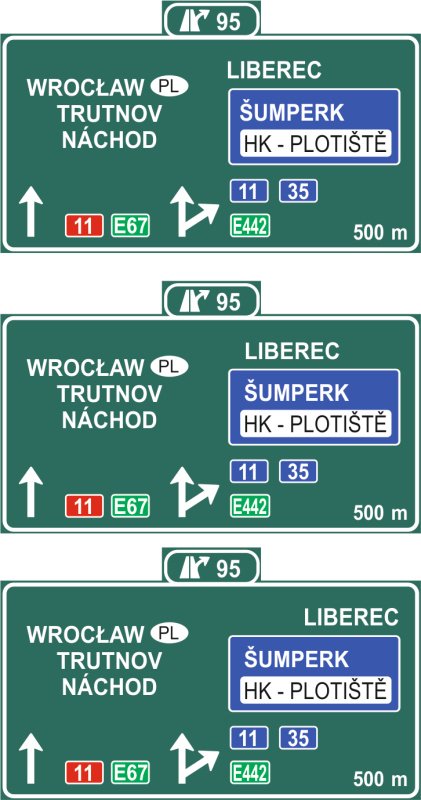

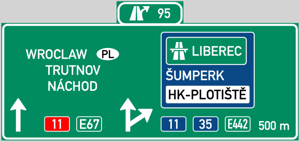

Když nejde přímo o sjezd na dálnici, ale cíl je dosažitelný po dálnici, tak bych to osobně takhle zabalil do té modré subplochy. Zkoušel jsem i zelenou subplochu se symbolem dálnice na zeleném podkladu, ale nevypadalo to moc vábně :D
Snímek obrazovky 2025-11-06 v 15.41.10.png (90.05 KiB) Zobrazeno 1075 x
Jenže to není ten případ, tady dálnice normálně pokračuje po větvi, takže to sem nepatří. Navíc tyhle vnořené subplochy byly nedávno zrušeny protože to komplikuje a zvětšuje značky, které jsou už tak dost velké a drahé.

A nebylo by řešením kdyby se i na těchhle návěstech nějak přiřazovala čísla silnic k cílům? Teď tu máme vlastně všechny cíle pohromadě a pak zase všechna čísla. Co kdyby ta (za rok už snad červená) 35ka a E442 byly hned pod nápisem LIBEREC a ne až dole, pod tím modrým rámečkem? Takhle je vždycky potřeba určité dedukce... Tenhle příklad mi navíc přijde úplně fantastický - schválně se zkuste vžít do role cizince a nějakým způsobem vykoumat, které číslo vás dovede Liberce a které do Šumperka. Anebo pokud chcete jen pokračovat na E442 a o nic jiného se nestaráte: pojedete na 11 na Liberec nebo 35 na Šumperk? ;) Jistě, za touhle cedulí následuje další, kde už to je jasné, ale to je úplně na poslední chvíli, kdy musíte měnit pruh a hledíte třeba do zrcátek... Zkrátka myslím, že čím dřív člověk ví, tím lépe jede. A navíc by se ta tabule i vizuálně lépe rozčlenila a byla možná i o něco intuitivnější.
MHaslar
Příspěvky: 189
Registrován: 10.7.2024 11:33:15
Bydliště: Ml. Boleslav
Příspěvek od MHaslar »
Taky mě to napadlo, ale dost výrazně to natáhne značku, takže se vracíme k problému velikosti tabulí
Snímek obrazovky 2025-11-11 v 9.15.40.png (81.08 KiB) Zobrazeno 722 x
Jenže podobný princip se používá u dvojího odbočení za sebou, příklad ze stejné křižovatky:
MHaslar
Příspěvky: 189
Jasně, ale dvojí odbočení má dvě šipky vpravo pro zdůraznění dvou výjezdu. U mně je šipka jen jedna, ať je jasné, že jde o jeden výjezd
Příspěvky: 10434
Rozlišovat čárou jednotlivé směry následného odbočení by za mě mohlo být také řešení, už jsem to někde také kdysi psal, že by se mi to líbilo nejen u dvojitého odbočování, jak psal majkii.
Německo takhle myslím rozděluje oba směry dálnice vždycky, i když do obou směrů odbočení vede stejná dálnice s jedním číslem.
Problém ale je, že to nemusí zdaleka vždy řešit ten původní problém, který jsme psali s honeym. Jakmile je totiž modrý cíl do stejného směru jako dálniční cíl, tak je už nesmysl to oddělovat čárou a problém by tak zůstal ..
Zde v Plotištích by ale ta čára pro rozdělení D35 a I/11 do HK byla naprosto luxusní mhaslare. :ok: V tvém nákresu stačí oddělat Jičín a přidat dolů Šumperk.
Když už jsme u toho Plotiště, po dokončení D35 bude do stejné MÚK (uzlu) napojena i doprovodná silnice 635. Bude také na návěsti? Třeba 635 a cíl Hořice? To už bude mít Liberec pěknou přesilu :-)
