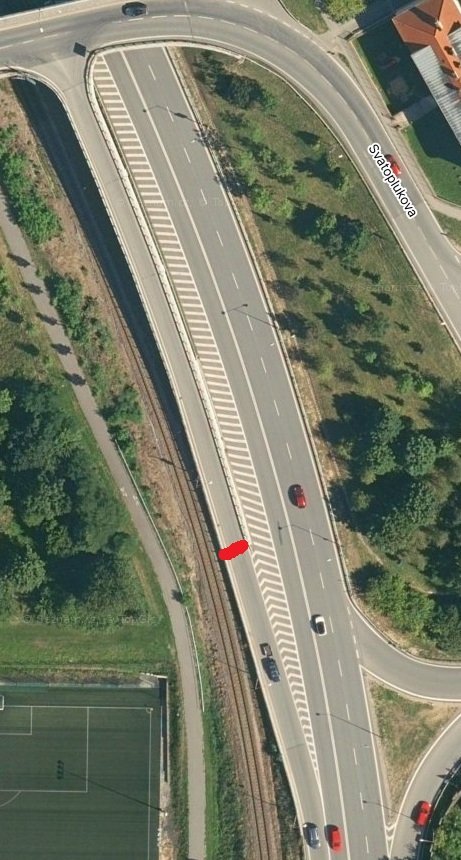

Protože tam na nájezdu z rampy není moc vidět dozadu (zábradlí, převýšení). Někde v místě červené čáry byla značka Dej přednost v jízdě. Po zprovoznění v 90. letech tam bylo od Prahy 2+2, ale cca 10-15 let je to tam takto. Holt silnice tohoto typu a intenzit nemá ve městě co dělat.

silnice je v pořádku
to město tam nemá co dělat ;)
brácha tam byl v 90 na vojně, to tam město ještě nebylo ....
Re: I/20 obecně
Silnice nemá co dělat ? Písek by měl být vzorem všem městům podobné velikost. Společně s Táborem a ČB mají nejlepší průtahy v JčK kraji. Ale Písek je svými MÚK rozhodně na 1. místě. Přesně tohle co je v Písku by mělo stát i ve Strakonicích, Benešově, a mnoho jiných městech.
Hlavní co se mi u Písku líbí je to že jsou opět OC na výpadovce městem viz. diskuze ohledně Břeclavi. Ale v Písku to absolutně neomezuje hlavní tah, právě díky těm MÚK, a ve finále stačilo 20-30 let dozadu postavit 4 MÚK + 4 pruhy a všem to dodnes stačí. A právě v tomto by se měli ostatní města od Písku učit. Vemte si JH a OC Hvězdárna, tam napojili OC přesně tak jak to i já sám odsuzuji, v jediném bodě a ještě k tomu postavili úplně zbytečnou OK, tady je to ale zlehčené tím sjezdem od ČB a nájezdem směr Morava s poměrně slušnými odbočováky/připojováky. . On obchvat JH je celý zmrvený OC ale o tom už tu diskuze taky proběhla.
Prostě za mě ačkoliv to zní drasticky tak stavět pokud možno průchvaty měst typu Písek. Strakonice měli takový mít taky, bohužel tam to ztroskotalo...

S tímto musím nesouhlasit, ta silnice měla být daleko za městem. Je to bariéra a do města to nepatří. Neříkám, že to co bylo/je západně za silnicí stojí za mnoho, ale přesto.

Jojo, zrovna Pisek, Karlovy Vary nebo Komarov bych za vzor fakt nedaval. Tranzit ma jet okolo.
Trochu se divim, ze se tedy vubec v Pisku stavel ctyrpruh, kdyz se ukazalo, ze neni potreba...
