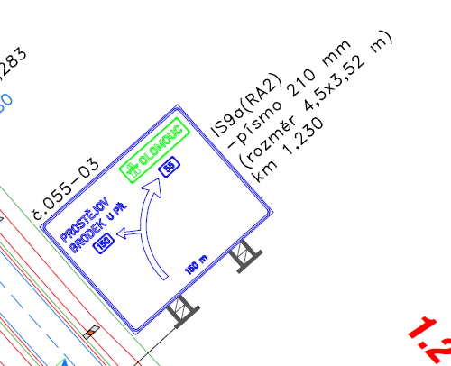

v červnu na MD ČR bylo na ÚD zveřejněn návrh Stanovení místní úpravy v rámci 0136, nevím, jestli to tu bylo ...
https://md.gov.cz/Ministerstvo/Uredni-d ... 025-940-12
Docela zajímavý a řekl bych ojedinělý tvar šipek.

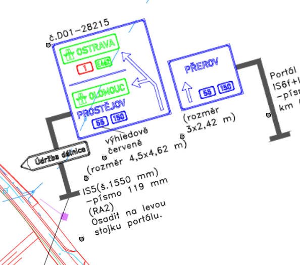

Mě zaujalo i tohle
Snímek obrazovky 2025-12-12 175907.png (57.28 KiB) Zobrazeno 1092 x
Ale zajímalo by mě, jak bude značena současná I/55 přes Přerov, když tady v bodě 1 bude I/55 a v bodě 2 už II/655

Natož, k jakému prasáckému paskvilu to ŘSD dovedlo, tak je za mě značení zvládnuto naprosto bravurně. :ok: :ok: Bude sice málo času na mnoha místech, ale značené je to luxusně řekl bych. I právě třeba ta kombinovaná návěst od Honeyho výborně pomáhá. Zvlášť palec hore, že se odpovědní nebáli netradičních šipek a fakt to vyznačili seč to jde. :ok:
(jednu menší poznámku, jsem rád za BŘECLAV, z D55 jsem nabyl dojmu, že cíle pro tuto část D55 budou prostě Zlín a UH, což mi nikdy moc neštymovalo.. každopádně tohle by chtělo sjednotit, ta Břeclav vs UH)

Jirko, tvůj příklad mi přijde na jedničkách celkem běžný.
