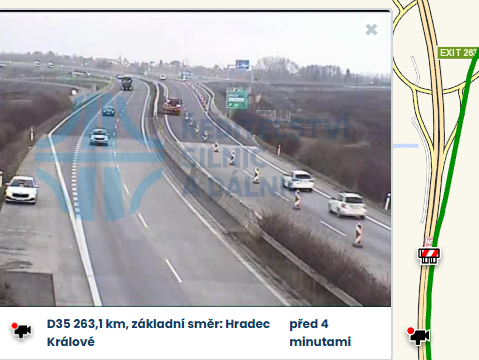

Snímek obrazovky 2025-11-20 102912.png (227.29 KiB) Zobrazeno 2981 x
Asi postupně ...
Příspěvky: 12227
Re: [D35] Křelov - Slavonín, 2. etapa
V 16:30 se jezdilo v plném profilu všemi směry.
A jaká je realita toho nájezdu ? Fakt problém ? Nebo NO problem ?
