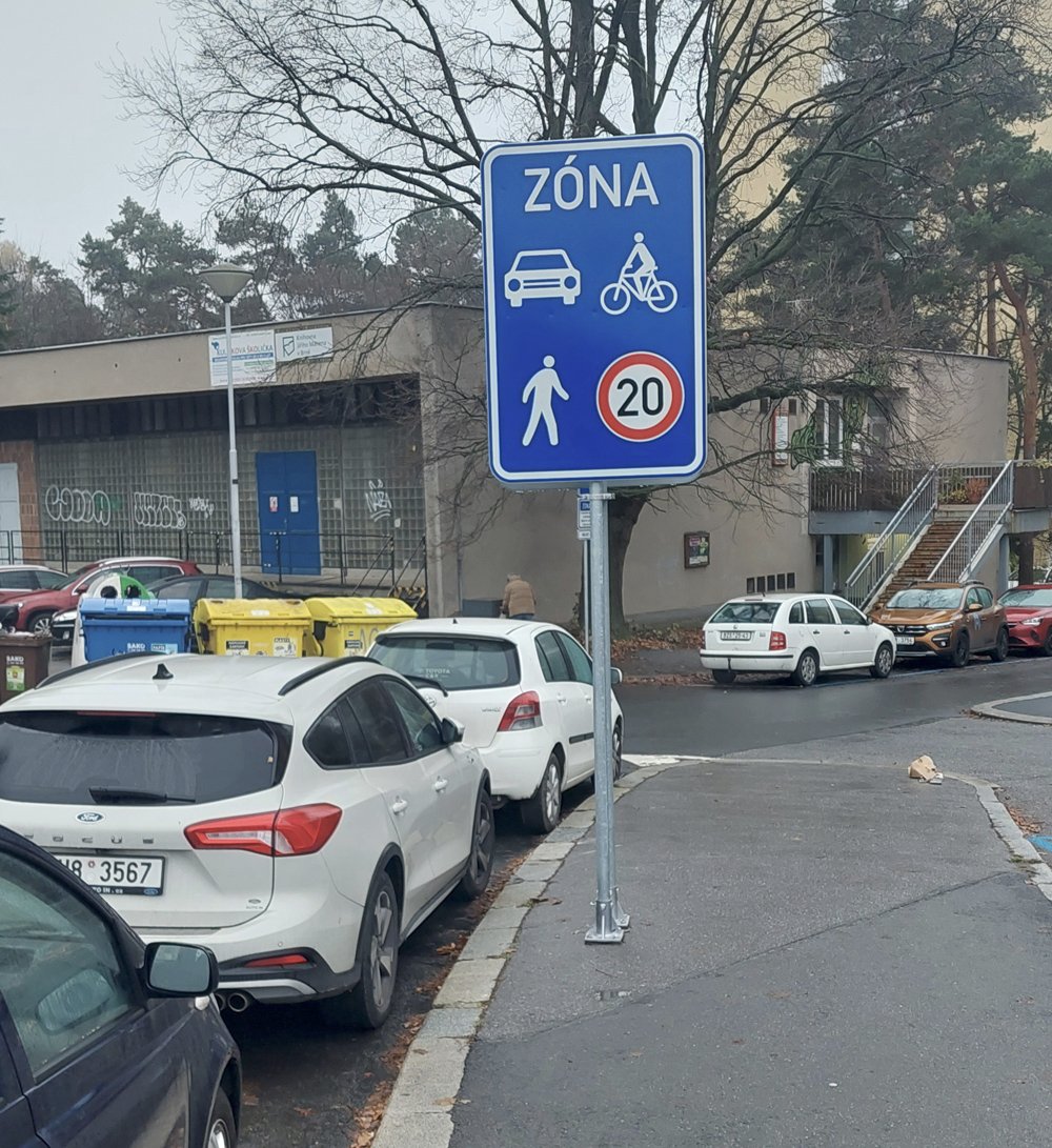

Dnes jsem objevil další kousky v Brně na Lesné. V rámci zapojení oblasti do modrých zón došlo zjevně k předělání částí na smíšené zóny.
Konkrétně toto místo je tady.
Ale viděl jsem, že to mají i níže v ulicích vycházejích z ulice Okružní, na vjezdu do ulice Ibsenova nebo Fillova. A očekával bych toho víc, ale tam jsem nebyl. Kromě značek a namalovaných modrých čar bych neřekl, že se v těch ulicích něco změnilo.
