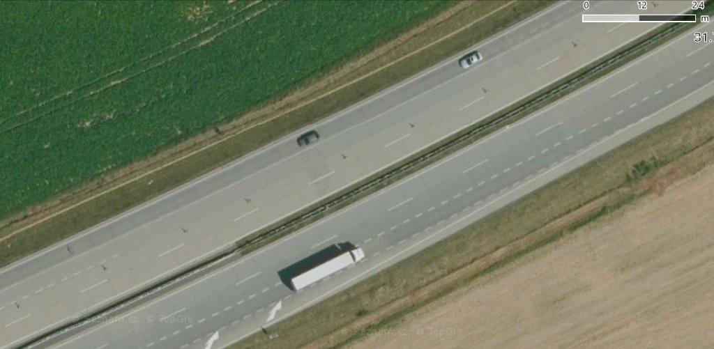

Při dnešním večerním průjezdu zmíněným rozpletem u Lipníka mě překvapilo jeho provedení, a to ve formě oddělení pravého pruhu plnou čárou a vznik druhého odbočováku z prostředního pruhu. Je to rozhodně kapacitnější řešení než krátký dvoupruhový odbočovák.
Překvapila mě ale absence přerušovaného VDZ v rozšiřování toho prostředního pruhu, které by oddělilo odbočovák, chybí v délce cca 200-250m zde:
https://mapy.com/s/hagolekulu
Je to vidět i na videu z předchozího příspěvku v čase od 0:48 do 0:55.
Je toto finální stav VDZ, nebo se bude domalovávat? Za mě osobně bych tu přerušovanou vyznačil v celé délce rozšiřování a bylo by to stále v souladu se SDZ.
Aktuálně je navíc těch 100m navazující přerušované čáry víceméně smazaných (viz čas 0:54), podle mě dost matoucí pro řidiče.
Ono to tam je teda namalované už několik let, ale jak se dlouhodobě provizorně jezdilo jen do kolektoru tak jsem to nikdy nezaznamenal...
Příspěvky: 10434
Také jsem tu před časem toto řešení odbočování chválil. Přesně tak, určitě lepší než dvojité odbočování pouze na cca 100 m.
Myslím, že VDZ prostě chybí a pravděpodobně se doplní. Kór v noci to musí být opravdu velmi matoucí.
Minimálně klasickou přerušovanou mezi pravým průběžným a novým odbočovákem. A nebo ještě k tomu doplnit odbočovací přerušovanou přimknutou k plné čáře zleva. (= aby byl umožněn vjezd z levého odbočováku i do pravého, nikoli však obráceně)
VDZ V2b tam být má a musí a bude doplněno, jakmile to podmínky dovolí.
