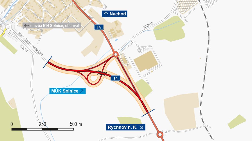

Chtěl jsem se zeptat, jaký význam má tato navrhovaná pompézní MÚK v kontextu toho, že všude kolem ní jsou kruháče a nevidím, že by bylo plánováno je přestavět? Není to poněkud drahý bypass, nebo mi něco uniká?
Leták: https://apdos-v2.creativesound.cz/media ... olnice.pdf
Re: Obchvat Solnice I/14 - II /321
Význam bude obrovský hlavně v době výměny směn v automobilce. V té době kvůli automobilce stojí ke kruháku (nejblíž Škodovce) úplně všechny směry a to stovky metrů i kilometrů. Po zprovoznění MÚK se silnice 14 kruháku vyhne a kvůli automobilce nebudou auta na hlavní trase poskakovat jako teď. Zácpa zůstane především u škodováckého kruháku. Ostatní kruháky už lze projet mnohem snadněji, protože z bočních stran nestojí desítky vozidel. Není to sice ideální řešení, ale hodně pomůže.

No něco podobného je napsáno i v letáku. Ale vždyť ta auta jedoucí do i z automobilky stále pojedou přes stejný KO, jejich trasa se s výjimkou směru továrna -> Rychnov prakticky nezmění.
Takže jde stále jen o uvolnění JZ části kruháče, tedy bypass. Na to je potřeba stavět takhle velkou MÚK? Furt bych měl pro to pochopení a byl nadšenej, kdyby ty ostatní KO na hlavní trase zmizly. Ale tohle je normálně absurdní, ve srování třeba se zasekanýma kruháčema na I/3 u Benešova nebo na I/38 kdekoliv. Turbokruháč a nadjezd/podjezd KO stejným směrem, to by nevyšlo stejně (a levněji)?

Ale transitní doprava už nepůjde přes ten KO a to je zásadní. V době zprovoznění této MUK už bude hotový navazující obchvat Solnice. Ostatní KO kolem nemůžou zmizet, budují se hlavně kvůli bezpečnosti a plynulosti dopravy. Intenzity zde jsou přes 15tis. vozidel za den.
Škodováci sice musí projet tím "svým" kruhákem, ale na hlavní a z hlavní čtrnáctky se dostanou pouze mimoúrovňově. Tedy, pomocí připojovacích či odbočovacích pruhů a nebudou blokovat provoz na silnici 14.
Kdežto teď se jich ze Škodovky na konci směny vyvalí stovky najednou a od Náchoda se nechytáte, protože vjíždějí na kruhák dřív než vy. A jak neustále proudí po kruháku jako had, nemohou anebo se bojí tam vjet řidiči i z dalších směrů. A je vymalováno.

Takže stačilo osadit před kruháč od škodovky světla a trochu provoz dávkovat v době výměny směn.
Kolikrát denně ta výměna směn probíhá, vše naráz takže 2 krát denně nebo je to rozkouskované?
Jindy kruháč stíhá? ANO>nechat; NE>zkapacitnit na turbo. Bypass od Dobrušky na Rychnov samozřejmost. To by nestačilo?
Já jen že kruháče ser*me i do 4-pruhů a MÚK tam nestavíme bo je to moc drahé asi.

Jde i o to, že stát slíbil Škodě auto určitou sumu peněz na dopravní infrastrukturu v okolí, tak se budují stavby, co by jinde nebyly. Navíc zde Škoda koupila dalších 12 hektarů v nově vybudované zóně. Tudíž provoz bude stále narůstat.
