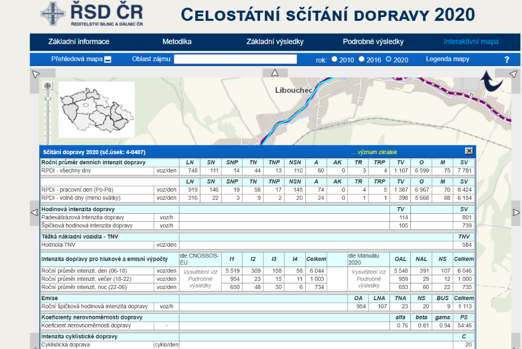

- sčítání dopravy Libouchec.png (363.02 KiB) Zobrazeno 275 x
