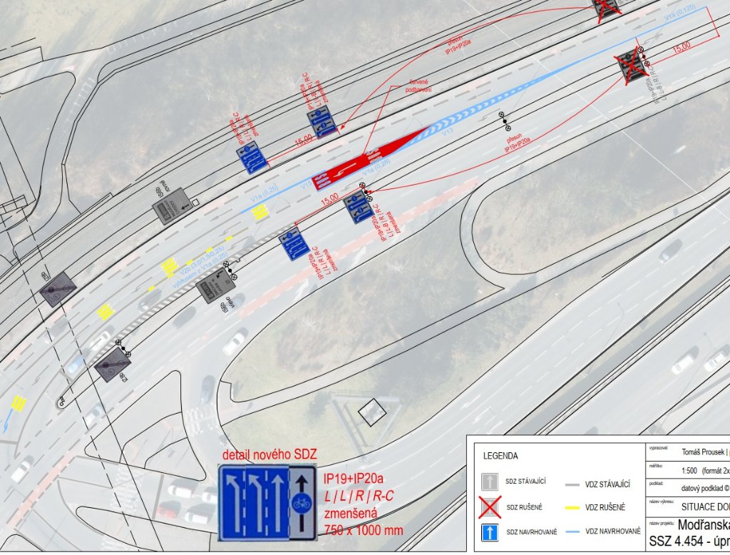

Příspěvky: 2015
Re: Barrandovský most
Chystá se úprava, odbočovací buspruh už nebude vyhrazený, ale bus stále bude mít možnost předjet kolonu zprava
Snímek obrazovky 2026-03-21 212527.jpg (177.19 KiB) Zobrazeno 299 x
