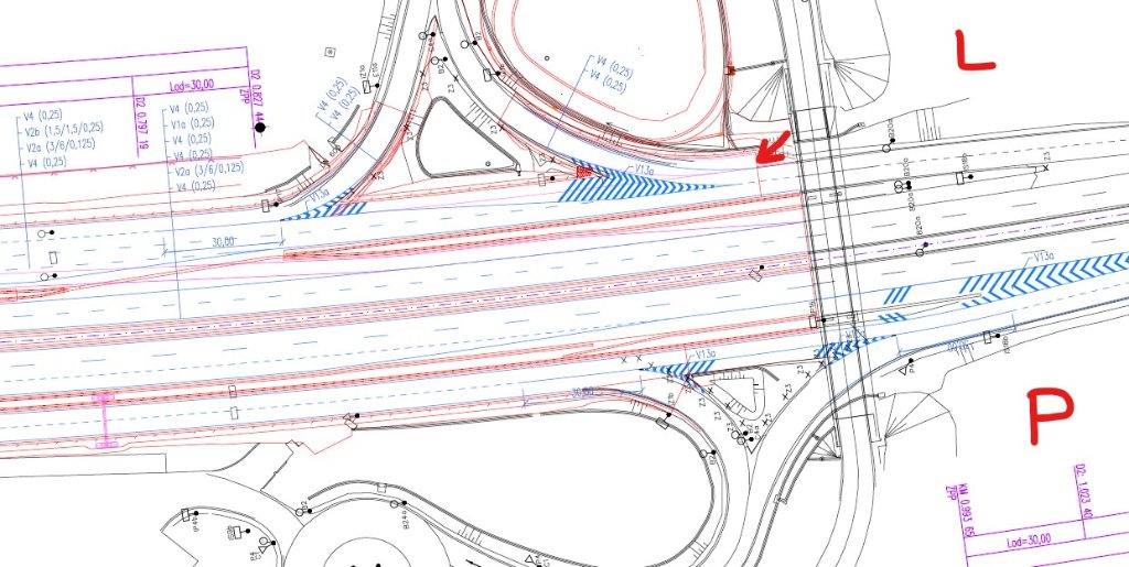

Arame, toho kolektoru kolem MÚK Avion bych se nebál, na levé straně to stavebně bude připravené rovnou na dva pruhy plus odbočovák (viz horní výkres VDZ k Brno-jih tenkou fialovou čárou, mnou označeno červenou šipkou), na pravé straně alespoň v rámci stavby Brno-jih to zatím nevypadá, ale místo by tam být mělo, jen se bude muset asi udělat rozšíření na odbočovák od Brna do Avionu (nebo přímé odbočení z průběžného bez odbočováku). Každopádně situačka k rozšíření D2 od MUK Avion dále k D52 s 2+2+2+2 v tomto profilu počítá. Nevím jakého je ten výkres stáří, protože tam je v rámci stavby Brno-jih zobrazen již neplatný stav.

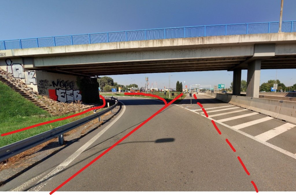

Tak na tom spodním výkresu je vyloženě vidět že tam ty 2 průběžné + kroutící se rampu pod most nějak nacpali, takže snad ano. Představuju si to nějak takto viz obrázek :D Otázkou bude už jen to samotné odbočení od Brna na Ikeu...
Levá strana na to bude vyloženě stavebně připravená, to je na tom horním výkresu vidět také, ale vzhledem k rozhraní staveb v úrovni mostu Avionu to půjde VDZetkem samozřejmě vyznačit až s dokončením navazujícího zkapacitnění D2.

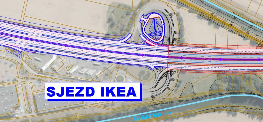

Je pravda, že zrovna v kolektoru ten odbočovák od Brna do IKEE si umím představit jen jako odb. klín, to by se asi dalo přežít, kdyby to jinak nešlo. Dle pozemků ŘSD by ovšem s 3.pruhem - odbočovákem - nemusel být problém. Lepší řešení je možná i odbočovací klín v kolektoru, co nejdřív odpojit a pak mít sólo oddělenou rampu na zpomalení vozidel.
Naopak ten odbočovák od Břeclavi na hlavní trase D2 směřující na centrum Brna, ten by to chtělo minimálně 300 m, ať je ten rozplet před D1 pořádně kapacitní a nezpomaluje hlavní dva pruhy mířící na D1. Ale s tím jsem tady už OT vlastně.

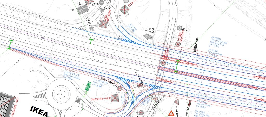

Re: D52 Brno, jižní tangenta
Tohle jste tady řešili?
Příspěvky: 10434
Ano dá se říct.
Tohle je jakého data či z které dokumentace a které stavby prosím ?

Majkii díky za potvrzení, je dobře že se počítá i s tím odbočovákem na Ikeu. Ono to totiž rozhodně nebylo samozřejmostí, původně se podle mě opravdu předpokládal na pravé straně jen 1 průběžný pruh, což ostatně potvrzuje i ZDS k MÚK Brno-jih a nějaké komplexní schémata co tu v minulosti proběhla, nebo jsem to jen nepochopil :D Kdyby ne, tak by podle mě nový přidaný odbočovák na Ikeu byl nepochybně již součástí stavby Brno-jih, která končí až v úrovni pod mostem a ne až v rámci zkapacitnění D2 k Chrlicím ze kterého pochází tato situačka, nebo ne? Takhle dle přiložené situačky dojde ke stavebním úpravám (červené hrany + modré VDZ) v pravém kolektoru i v úseku před mostem o délce cca 200m, narozdíl od hlavní trasy a levého kolektoru, kde začínají úpravy až od mostu.
Majkii, neměl bys náhodou i nejnovější návrh podoby MÚK D2xD52 (JT), dle mých informací mělo dojít k drobnému přepracování návrhu?
