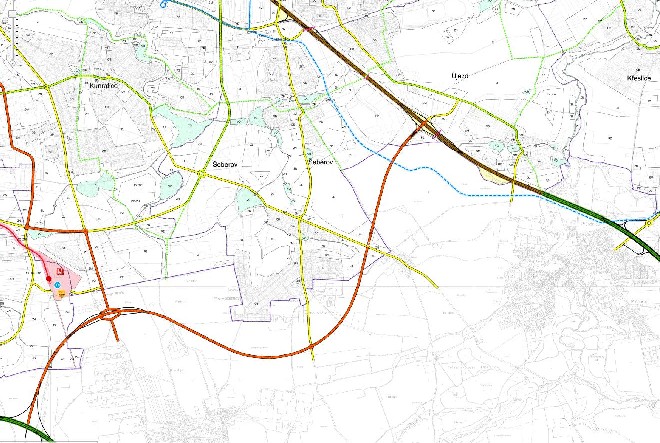

martini píše:
dvs píše:Jejich návrh je udělat pokračování od kruháče ve Vestci ke Kunratické spojce:
tudy
Tak větší blbost mohl vymyslet jen někdo z VV nebo někdo kdo tam v životě nejel. A teď si vyberte :-)
No zjevně někdo čmárnul tužkou do mapy. A skutečně geniální blbost.

V první etapě v dvoupruhu s kruhovými objezdy, ve další se čtyřpruhem a podjezdy, ale to se v dnešní době prý říkat nesmí, takže zatím jen dvoupruh... Až se postaví ten a lidi si zvyknou na novou trasu, bude pak asi jednodušší ten čtyřpruh prosadit...
V situaci kdy chybí peníze na nové stavby bych se velmi divil pokud by bylo schůdné postavit VS jako dvoupruh na náspu (jak je plánováno) a pak to po pár letech celé zbourat a postavit čtyřpruh, navíc zahloubený. Proč to tedy není plánované zahloubeně pod úrovní terénu hned od začátku? Investorem je ŘSD?

Re: Vestecká spojka
Ten násep si někdo vymyslel, mělo se to budovat v první etapě jako dvoupruh an stávající úrovni terénu s úrovňovými kruhovými křižovatkami.. ale to už dnes neodpovídá předpokládaným intenzitám, takže to bude velmi rychle chtít přepracovat a zahloubit...

...rychle chtít přepracovat a zahloubit...
Divil bych se kdyby šlo něco takového rychle. Pokud je to ve stádiu úvah tak pochybuju, že VS vznikne do pěti let. Doposud jsem se domníval, že zářez možný není z důvodu existence strategických sítí v oblasti, jako jsou vojenské kabely nebo přívod pitné vody z blízké vodárny do Prahy.
Re: Vestecká spojka
Všechny důležité sítě se nacházejí v prostoru křižovatky s Vídeňskou, tam je plánu přemostění. Jedna větev přívodu vody je i v prostoru JZ od Hrnčíř, nicméně zahloubení trasy než se dostane k silnici Hrnčíře - Zdiměřice tam ještě prostor je... Pak může trasa vést v zářezu nebo hloubeným tunelem až k plánované západní zóně u průhonic, tj. téměř k exitu 4 na D1. Vedle silnice Rozkoš - Hrnčíře je dokonce už i vyhrazen značný prostor pro tuto spojku...
