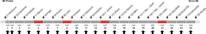

Neví někdo o které úseky by se mělo jednat v příštím roce? A o jaký rozsah by se mělo jednat? Myslím mezi jakými kilometry?
Bobek
Příspěvky: 1636
Bydliště: MO
Re: Modernizace D1
Příspěvek od Bobek »
Pokud dobře chápu ten pidiobrázek v článku, co jsem odkazoval v opravách, pak jsou to ty, co tamtéž psal Lenny. Tedy Šternov - Psáře, Loket - Hořice, Větrný Jeníkov - Jihlava a Velká Bíteš - Devět Křížů. Ale trochu bych tlumil nadšení, taky by se někde muselo najít spolufinancování, což vzhledem k tomu, že by vypadly EU peníze z rozestavěných, by asi nebyla legrace.

Teď už to taky vidím, mapka už se dá rozkliknout, ale i tak díky za info. Hned by byla cesta po D1 lepší...

Ještě od toho roku 2009 přibyl úsek Velká Bíteš – Devět Křížů. Na těchto pěti úsecích probíhá příprava a několik z nich (o tom se jedná) budou 2012 jaro-podzim realizovány.
