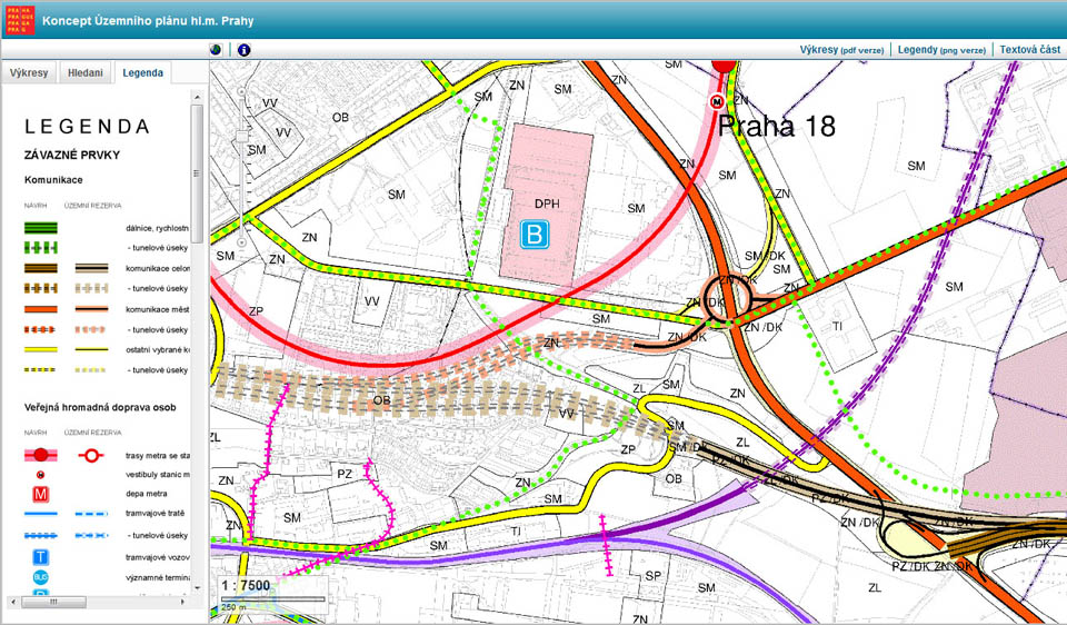

seque píše:a jak tam bude ta křižovatka vypadat až jednou ta radiala povede až dolu do Prahy,máte někdo vizualizaci?
To nikdo neví, respektive v současné době to není nijak pevně dáno. Původní schéma už je pasé (podle mých dedukcí měli být na Kbelské nějaké semafory) a nové uspořádání se "vyhledává". Vizualizace jak by to taky mohlo jít je třeba tady: Dopravně-urbanistická ověřovací studie řešení Vysočanské radiály

Zajimavy, ze v tom obrazku je rampa VR->Kbelska (smer D8) jednopruhova a rampa pro pokracovani VR smer centrum dvoupruhova - a pritom podle map.cz ma ta prvni rampa v miste rozdeleni sirku cca 11 m a ten skokanskej mustek pro budouci pokracovani 8 m. Skoro mi to pripada, jako kdyby meli, jak pise P_V, v planu¨tu trubku zbourat a (alespon pro budouci smer z centra na R10) to napojit na sirsi mostovku a ten skokanskej mustek nechat pro vratnou / popr. semidirektivni rampu z Kbelske.
edit: koukam to kúp a tam ve vykresu doprava pocitaj v uzemni rezerve s uplne jinou variantou.

P_V píše:I tak by mě zajímalo, jak si projektanti představovali to původní napojení....
Max píše:...Skoro mi to pripada, jako kdyby meli, jak pise P_V, v planu tu trubku zbourat...
Já vím že tohle vlákno má 25 stránek ... ale všechno tohle už tu proběhlo ... a dá se tu najít i nejpravděpodobnější varianta toho, jak to původně mělo být. Bohužel jenom popis. Mám to v hlavě ... a troufám si tvrdit že na 99% správně, ale už jsem to spisoval tolikrát, že se mi to nechce ani hledat :)
Zkusíte to někdo najít?
V kostce jde o to, že ten trčící most do vzduchu je pro rampu Kbelská (od D8) VR (z centra). Stávající rampy pro připojení na Kbelskou jsou provizorní mosty které měli přijít pryč a místo nich měla vést hlavní trasa dál do centra mostem který klesá dolu. Rozhraní finálního mostu a provizorních mostů ramp leží na rozšířených pilířích a je opatřeno dilatací - tj jedná se defakto o samostatné mosty.
A už jsem se zase rozepsal :))
