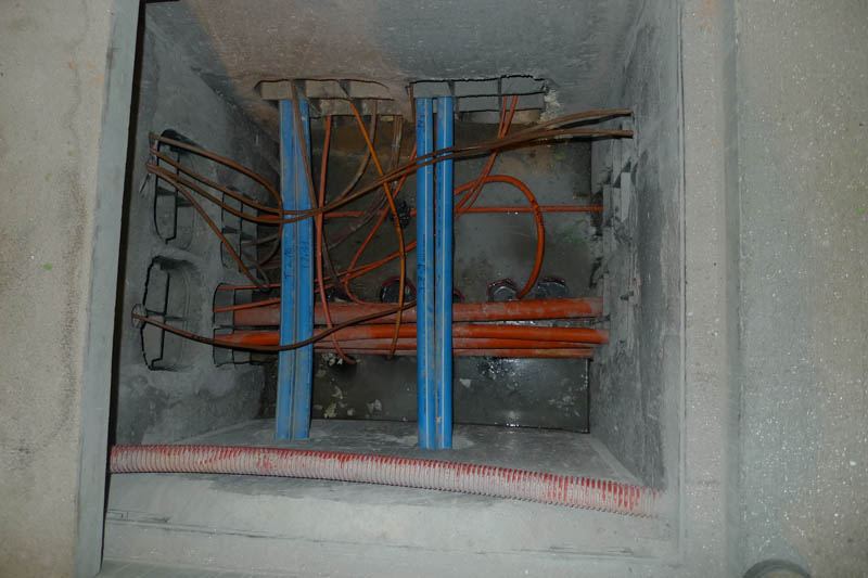

Mě to přijde divný. Je jasný, že i když se v tunelu počítá se suchým prostředím, tak nějaká voda se tam vyskytne - kondenzace vzdušné vlhkosti, tlakové mytí, déšť a sníh u portálů, havárie, zásah hasičů. Satra má za sebou tunelů už několik, takže jistě předepsala zhotoviteli vhodné kabely. ČKD DIZ snad netahalo kabely přes zaplavené chráničky a kabelovody. Pokud následně došlo k zatopení a to na takovou dobu, že došlo k degradaci opláštění, tak to někdo dost zdupal - když se to zatopí, tak udělám všechno proto abych to co nejrychleji vysušil. Přece si ČKD nenechá válet kabely ve vodě, přece na to nebude dozor jen tak, půl roku, čumět. Snad když Metrostavu hrkne do roury voda a nemá tam ještě finální čerpačku, tak to odčerpá jinak. Nechce se vymýšlet nějaké konspirační teorie, ale toto je divný.
Foto elektrošachty z jiného (již funkčního) tunelu po mytí.
