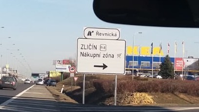

Včera jsem v Brně na křižovatce Milady Horákové/Koliště viděl použitý nový symbol okruhu, ale moc se mi nelíbilo, že za ním byla jednička (bohužel nemám foto, viděl jsem to poprvé).
Je nějaký předpis, že když je okruh číslovaný, kde to číslo má být? Já bych si ho logicky představoval uvnitř symbolu pro okruh...
Na http://www.pjpk.cz je v části Technické podmínky předpis TP100, v rámci něj strana č. 75 (77 v PDF).
