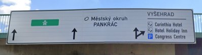

Třeba tohle je absolutně značka na dvě věci. Cizinec se dozví jen to, že to vede k dálnici a ke všemu jen dva levé pruhy. Ale ke které dálnici z těch desíti?
Re: Praha všeobecně
Honey nejde to rozkliknout...
Re: Praha všeobecně
Honza určitě myslí tu značku na lávce u Pakulu. A ta právě řidiče navede na několik dálnic. Po příjezdu k Jižní spojce se to rozdělí na směry Hradec Králové, Brno a Plzeň. Ale to u Pakulu vědět nepotřebuje, tam mu musí stačit informace, že tímto směrem se jede ven z centra, tj. k dálnicím a k MO, který ho rozvede na různé atrany.

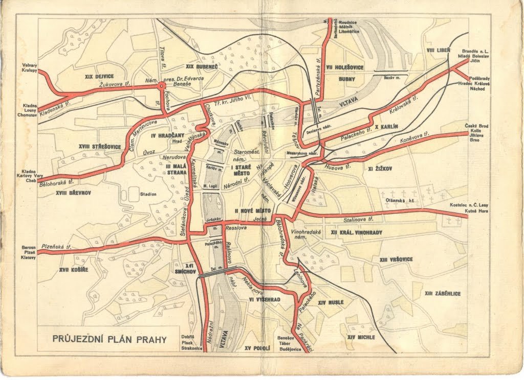

Když už se to tady řeší, tak tady přikládám mapu z roku 1946.

kiku + ElWappe díky za zajímavé vzpomínky mapu jako bonus.

Ano, myslel jsem tuto značku:
Já chápu, že o pár set metrů už jsou i cíle, ale to neví řidič projíždějící pod touto tabulí
Něco jako, jeď dál a nech se překvapit. Až vyjedeš z Prahy, zjistíš, že jsi na jihu místo na severu
Pravdou je, že ta přerušovaná červená čísla jsem navrhoval až za Městským okruhem a tohle je ještě uvnitř. Spíš mi na té návěsti nejvíc vadí, že k dálnici musíte jet dvěma levými pruhy, na Pankrác pravými
Jako cizinec bych se zařadil doleva, abych se pár set metrů dál zase cpal doprava. Ta prostřední šipka měla být podle mě kratší .-)

Tak kdyz prijmes premisu, ze nemas tranzitovat pres centrum, tak od Jecny na jih mas sipky jednim smerem, a na sever opacnym. Ono by to vlastne bylo i prirozene, kdyby skrz to centrum nevedla magistrala, existovala vychodni cast MO a alespon jedna ze zapadnich radial.
Re: Praha všeobecně
Tak me by tady prislo logicke rovne zadne cile ani nedavat, ta dulezita informace tady je, ze z komunikace dalnicniho charakteru lze vpravo odbocit ke dvema hotelum a jednomu parkovisti, na tom prece neni matouciho. At uz hledam jakykoliv dalkovy cil, mel jsem se o nem dozvedet v miste, kdy jsem na tuto sestipruhovou komunikaci najizdel, tady by ta informace stejne prisla pozde. Jedina smysluplna vytka je k te poloze textu v hlavnim poli, ale jezdim tam casto a nikoho zmatkovat nevidim, takze v ramci moznosti ok.
Re: Praha všeobecně
S tím naprosto souhlasím. To by mě zajímalo, co na toto řekne mapman.
Mě se líbí, že se konečně využívá celé návěsti a necpou se všechny cíle zbytečně nad sebe a jen nad prostřední šipku, aby pak celá značka musela být ještě vyšší. Ale tu prostřední šipku by to skutečně chtělo kratší (byť to u nás nyní není zvykem), aby bylo jasné, že jsou všechny ty cíle pro všechny 3 pruhy.
Tohle bych opravdu chápal tak, že se to za nějakou chvíli bude rozdělovat a prostřední se bude rozdvojovat do obou směrů.
Re: Praha všeobecně
Ze strany Magistrátu byl velký tlak na to, aby se značky výrazně zmenšily. Proto se tady v té lokalitě i u ulice Hvězdova použil tenhle formát. Existovala i varianta, kde místní cíle Pankrác, resp. Michle a Krč byly v pravé části značky a souhrnný cíl dálnice a Městský okruh v levé časti značky, ale graficky to vypadalo dost blbě. S tou prostřední šipkou je to zajímavá myšlenka, ale opět když si to zkusíš nakreslit, tak se ti to zaprvé nevejde do této výšky značky a zadruhé uprostřed značky jsou nahňácané tři cíle a kolem nich spousta bílé plochy.
Prostě značky mají být nejen obsahově funkční ale i graficky vyladěné.
Mimochodem, zmenšenou prostřední šipku už v Praze máme

ElWapp: tak zase je dobre uzivatele obcas utvrdit v tom, ze je na spravne ceste...
Re: Praha všeobecně
mapmane tebou uvedená značka je opravdu pěkně graficky vyladěná, o tom žádná.
Re: Praha všeobecně
Ano, tu značku si vybavuji, nicméně to je přecejen jiný příběh (důvodem je pravá šipka).
S grafickou vyladěností určitě souhlasím, ta kratší prostřední šipka by té vyladěnosti dávala na frak ? Takhle je to myšleno ? Jako když jsou na značce ty cíle uvedené různě nad šipkami, tak by to nevadilo. Problém je tady v té vyloženě proto, že rámeček dálnice je přesně mezi dvěma levými šipkami a MO mezi dvěma pravými. Mě osobně by to tlačilo k tomu, že třeba za kilometr bude následovat rozplet a že už na to pomalu řidiče chystají...
Zmenšení značek ve městech rovněž chápu. Ne pod únosnou mez, ale proti dálničním návěstem zcela určitě.
Velké návěsti mají být tam, kde se jezdí 130+.
