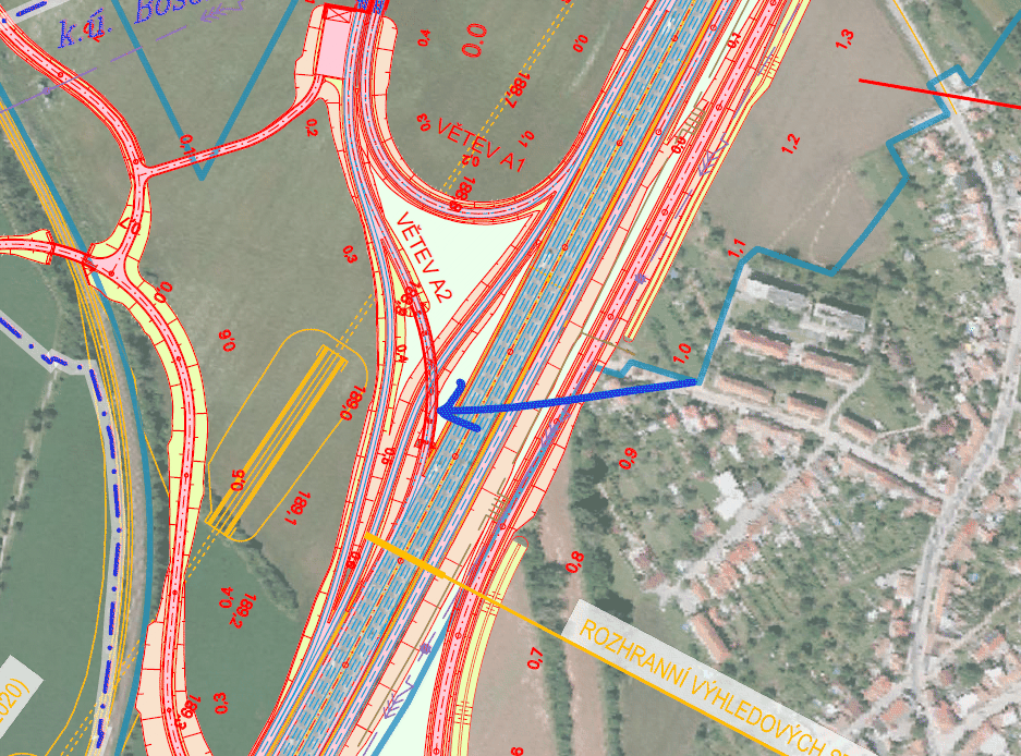

K tomu novému návrhu co jsi viděl v zimě mě zajímají dvě věci:
1) Z S73 teda půjde veškerá doprava do kolektoru? (bude zrušeno to přímé propojení, které jsem označil v obrázku modrou šipkou) Tím pádem vznikne poměrně krátký třípruhový průplet (levý z/na D1, dva pravé z S73 na I/23) proudů Praha->I/23(centrum) a S73->D1(Vyškov)?
2) Bude ten kolektor dvoupruhový kolem prostoru benzínky s dvoupruhovým odpojením z D1, za odpojením na S73 pruh jeden jak v TES?
Protáhnout kolektor i skrz MUK s I/23 by vyžadovalo velkorysejší (rozhodně dvoupruhové) připojení na D1. S dostavbou východního VMO a zkapacitněním D1 dojde k zesílení relace z I/23 na D1(východ), stejně tak dojde k zesílení provozu po dostavbě S73 o nákladní tranzit

PetrN píše: 29.5.2024 9:09:50 Protáhnout kolektor i skrz MUK s I/23 by vyžadovalo velkorysejší (rozhodně dvoupruhové) připojení na D1. S dostavbou východního VMO a zkapacitněním D1 dojde k zesílení relace z I/23 na D1(východ), stejně tak dojde k zesílení provozu po dostavbě S73 o nákladní tranzit
V tom aktualizovaném letáku stavby D1 01191.B MÚK Brno západ – MÚK Brno centrum se píše:
MÚK Brno-západ je křižovatka trubkového typu a bude upravena tak, aby vyhovovala šířkovému uspořádání rozšířené dálnice D1. Je navržena jako trubková s dvoupruhovými větvemi ve směru Brno–Vyškov a Vyškov–Brno.
Nebo jde o jinou věc, Petře? Ony dvoupruhové větve ještě zdaleka nemusí znamenat také dvoupruhové připojení na D1...
Aram96 píše: 28.5.2024 13:06:50 Jinak co se týče plánovaného kolektoru na D1 s S73, tak by měl začínat před odpočívkou - odpojuje se odpočívka - připojuje se odpočívka - odpojuje se S73 - připojuje se S73 - odpojuje se I/23 - levý jde myslím přímo na D1. A až pak zvlášť se připojuje I/23 (současná). Což jsem byl překvapen, že kolektor nevede i skrz současnou trubku s I/23. Tohle jsem viděl naposled (někdy v zimě).
Pardon, psal jsem to jakoby jak to vše následuje po sobě v rámci kolektoru, nechtěl jsem tím říct, že to je všechno jen v kolektoru. To přímé napojení z S73 na D1 tam samozřejmě bylo nadále. Nicméně to je zrovna třeba jedna z věcí, co mě zajímá, jestli přešla/přejde přes oponenturu. V té TES totiž mají neskutečně krátké odbočovací a připojovací pruhy obecně (logicky, je to studie). Ale vleze se tam i poctivý připojovák 400 m, tak snad nebude problém. A až pak by byl průchod pod I/23 a následné připojování z I/23. Za mě :ok:
A nevím proč, ale měl jsem za, že kolektor obsahuje opravdu i odpočívku vpravo. A teď vidím, že nikoli. Asi jsem si to spletl s nějakou jinou studií z dřívějška. Tak to se moc omlouvám za dezinfo. :D Nicméně je tady zase ALE .. v TES je to namyšleno tak, že se běžně připojí odpočívka a pak začne odbočovák do kolektoru. Tohle neprojde už určitě, a je to dobře. Buď musí brát kolektor i odpočívku nebo tam musí dát přídatný pruh v celé délce mezi odpočívkou a kolektorem vpravo. Cokoli jiného (ještě kromě zbourání celé odpočívky :) ) není bezpečné, natož že by to splňovalo normy.
V takto exponovaném místě, jako bude tento úsek D1, bych se osobně přikláněl raději k realizaci kolektorů i s odpočívkou (kolektory jsou navíc už připraveny) než řešení s přídatným pruhem. Byť stejně nějaké přídatné pruhy na D1 vzniknou (např. mezi odpočívkou Ivanovice a MÚK Černovicka terasa).
Jinak k poslednímu odstavci .. 2-pruhové připojování na D1-východ z I/23 je v plánu už v rámci přestavby na 6-pruh, nebo tedy alespoň bylo v plánu. Po dostavbě S73 už nebude ale nutně potřeba, tak se to jen přeznačí .. Ale jak píše Avantime, možná mají v plánu skutečně jen 2-pruhovou rampu a pak ale 1-pruhové připojení. Zde by to pomohlo i tak, dnešní stav je špatný právě kvůli stažení do jednoho pruhu ještě před "vracečkou". Chtělo by to 2-pruhově provést vratnou rampou, poté ještě podejít novým mostem I/23 a až pak připojovat nebo stáhnout do jednoho a připojovat. Myslím si, že to tak v plánu je podle malůvek (ale už staršího data).
Edit: jo a pro úplnost doplním: kolektor vlevo opravdu v plánu /alespoň zatím/ není. Je tam klasický odbočovák z D1 na odpočívku, mostem překonává rampu S73>Praha a jde do odpočívky. V jejím průběhu se připojuje zmíněná rampa z S73. A pak klasický připojovák z odpočívky.
